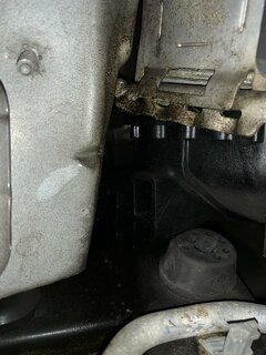

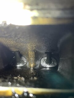

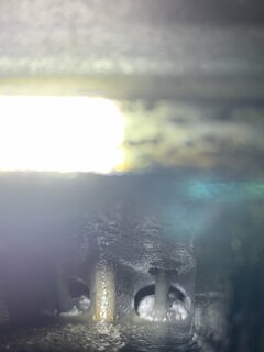

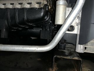

seit einem Unfall vor zwei Monaten hat er keine Leistung. Als ich dem auf den Grund ging habe ich entdeckt das der LLK unten aufgebrochen ist.
Laut Diagnose hat er auf dem zweiten Zylinder 2 einen Klopfsensorwert von 2977
Auf Zylinder 4 hat er 2445 Fehlzündungen

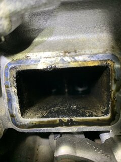

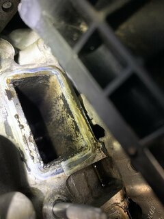

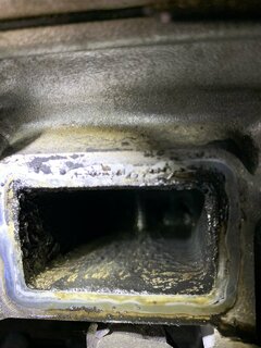

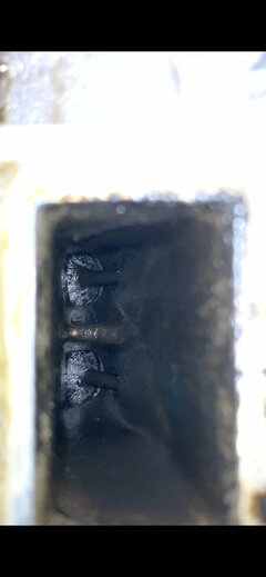

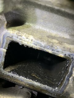

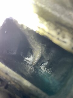

Nachdem ich die Ansaugbrücke gelöst habe habe ich folgendes entdeckt.
was meint ihr? Lohnt es den motor zu machen oder Muss ein neuer her? Genug Probleme haben die 1.2 TCE ehh..
vielen dank schon mal für Ratschläge
Ich denke, dass dies wohl der Hauptgrund für den Leistungsverlust ist. Da geht ja der Ladedruck des Turbos flöten...
Das sieht mir nach gewöhnlicher Verkokung bei Benzindirekteinspritzern aus und würde sogar so ungefähr vom Grad her zur Laufleistung passen.
Kann man entweder mit Nussschalen oder anderen speziell entwickelten Reinigungsverfahren reinigen lassen.
Was du mal messen lassen solltest, ist die Kompression aller vier Zylinder. So ziemlich alle 1.2er TCe, welche am Ende waren, hatten dann auf mindestens einem Zylinder eine ziemlich schlechte Kompression.
Ich würde also erstmal Kompression messen und dann entscheiden.
Dann LLK tauschen und evtl noch den Ansaugtrackt reinigen lassen...
Viel Erfolg
Gucken ob Leistung noch da ist und vernünftige Fehlersuche wird erst möglich sein wenn der LLK getauscht ist.
Druckverlust/Fremdluft im Ansaugtrakt zum Turbo verfälscht ggf auch Einträge im Fehlerspeicher. :(
Das müsste man mindestens investieren,wobei der LLK aus dem Zubehör gar nicht so teuer sein muss.;)

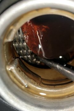

Wenn man den öl einfüll deckel öffnet sieht man ja die misslungene Steuerkette..
Ich habe da ein wenig mit nen schraubendreher rumgestochert und muss sagen das die ziemlich locker in alle Richtungen geht.. Das video war in Kaltem Zustand..
ist das üblich oder muss ich den SK-Satz auch noch Wechseln?

Nein, weil das nie bei den Ventilen landet. Das ist ein Direkteinspritzer. Dafür gibt es andere Reinigungsmittel die man in den Ansaugung sprüht. Wenn es schlimmt wird kann man immer noch Strahlen mit Nussschalen oder Soda. Aber akutell schaut das doch noch sauber aus.
Der Steuerkettenspanner ist doch öldruckabhängig. Erst wenn der Motor läuft und der volle Druck
anliegt, wird über den Spanner die Kette gespannt. Evt. gibts noch eine Beruhigerschiene.
Wenn ich mich irren sollte, dann möchten mich bitte die 1,2Tce Experten berichtigen.
Gruss,
Murphy
Eine fertige Steuerkette ist beim Tce 125 Duster deutlich hörbar bei Belastung.
Das Problem ist mittlerweile bei den meisten Daciawerken bekannt.
Bevor du dir die Arbeit selbst machst frag mal erst nach Kulanz nach. Wenn alle Service bei Dacia gemacht wurden sollte das kein Problem sein.
Kettenspanner sind immer Feder belastet damit beim Start schon ein Spanndruck vorhanden ist, der Öldruckt übernimmt dann im Anschluss. Die Spannschiene macht den Druck im Leertrum, im Lasttrum ist meist ne Führungsschiene. Damit die Kette nicht zu Schwingen anfängt.
Das Problem ist nicht die Längung an sich, sondern das die Teilung sich ändert. Die Bolzen wandern also weiter auseinander, die Kettenräder werden aber kleiner durch den Verschleiß. Damit passen die eben nicht mehr so gut aufeinander und es kann zum Überspringen kommen.
Es sind deutlich mehr DI als MPI von Kettenproblemen betroffen. Frisches Öl kann helfen, aber nur wenn die Auslegung nicht Schrott ab Werk ist.
Die TCe habe aber ganze andere Baustellen als die Kette.
