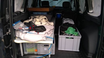

Also ist meine Bettkonstruktion eine einfache Schichtholzplatte geworden mit 175cmx64cm, passend an die Karosserie links zugeschnitten mit abgepolsterten Ecken und 30-35cm (variabler Fuß) Stützen aus Alu, nach vorn einfach aufgelegt auf der umgelegten linken hinteren Sitzbank.
Darunter Platz für 1 große + 2 kleinere Staukisten, Fahrrad daneben im Freiraum transportierbar.
Kühlbox passt dann noch auf den Platz wo die rechte hintere Sitzbank sich hochklappt.

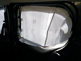

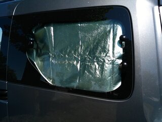

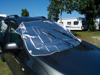

Das Aufheizproblem löse ich einfach mit "grob passend" zugeschnittener Alu Reflexions Folie (die dann (als ganzes unzerschnitten) auch auf der Frontscheibe aufliegt) und die man innen wie auch vorne einfach mit starken Magneten an Metall Karosserieteilen befestigt.

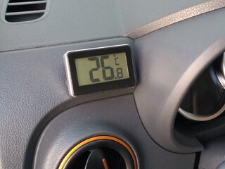

Draußen war es am Wochenende prime Wetter mit ca. 25 Grad im Schatten.
Im Auto wären es sonst normalerweise dann nachmittags (bei voller Sonne von oben auf den Campingplatz) um 14h geschätzt ca. 50 Grad oder mehr...so nur 26 Grad (s. Thermometerfoto)
