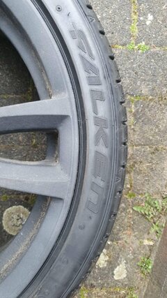

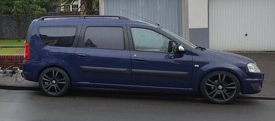

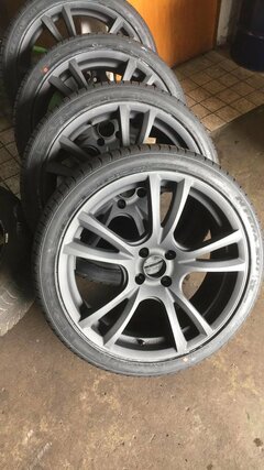

wenn Du noch Interesse hast, ich habe noch welche abzugeben, musste meine Datsche leider wg Motorschaden abgeben und habe mir nun den Jogger bestellt. Hier ein paar Bilder von den Felgen mit und ohne Auto. Die hinteren Gummis sind neu vom letztem Jahr(Falken)
20170915_083414a.jpg21277690_1546485112068604_1747667477_o.jpg163832344_2582316745411265_3251355273851096086_n.jpg
Anhang anzeigen 116496Anhang anzeigen 116497Anhang anzeigen 116498
