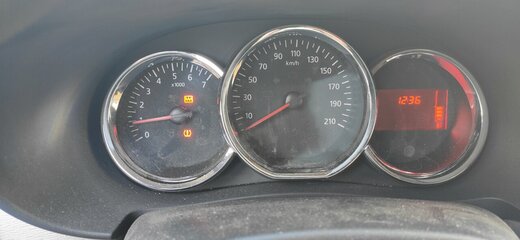

Liebe Gemeinde,
seit 2 Tagen leuchtet bei meinem 2016 Lodgy, 1.6 16V SCe 100, 77tkm Laufleistung die Multifunktionsleuchte und die Reifenfülldruckleuchte durchgehend zusammen auf.... siehe Foto.
Der Reifenfülldruck scheint aber in Ordnung. Ich habe bereits neue Luft zugeführt und den Fülldruck nach 30 km Autobahnfahrt bei allen 4 Reifen nachgeprüft. Der Druck scheint OK. Was könnte es noch sein??? Das Handbuch sagt, wenn oranges Reifenfülldruck ! Zeichen leuchtet verliert eines der Räder Luft. Ich finde aber keine Erklärung im Handbuch, wenn beide Lampen gleichzeitig orange aufleuchten. Wenn ich den Fehler über das Setup lösche, kommt er nach ca. 10 min. Fahren wieder. Die Multifunktionsleuchte leuchtet wieder dauerhaft orange. Die Reifenfülldruckleuchte ! Zeichen blinkt für eine Minute und dann leuchtet sie wieder dauerhaft! Weiss jemand Rat???
Habe ich verstanden, Antwort b)
b) die R-Lampe blinkt zuerst und leuchtet dann dauerhaft mit der orangen-E-Lampe !
Mindestens ein Radsensor ist defekt oder nicht vorhanden (z.B. bei verwenden des Reserverades, dieses ist serienmäßig ohne Sensor). Um die Funktion des RDKS wiederherzustellen schnellstmöglich entsprechenden Sensor erneuern und System über SetUp des BC reinitialisieren.
Ersatzrad wird bei mir nicht verwendet. So, wenn aber keiner der 4 Reifen Luft verliert, woher weiß ich WELCHER der 4 Sensoren defekt ist??? Hat jemand eine Erklärung oder weiß Rat?
Welcher Sensor gestört ist, kann dein Reifenhändler mit einem Tester feststellen
Bei BJ 2016 sind die Sensoren jetzt ca 8 Jahre alt wenn da noch nie etwas getauscht wurde.
Da sollte man den ganzen Satz erneuern die anderen 3 Batterien dürften ähnlich am Ende sein.

vielen Dank! :yes::prost: für Eure schnellen Infos und Eure Hilfe. Nächste Woche ist nach 70tkm sowieso ein neuer Satz Reifen fällig und so wie ich das hier verstanden habe, macht es wohl Sinn alle 4 Sensoren nach 7 Jahren zu ersetzen. Die Batterien kann man wohl nicht austauschen, oder?
