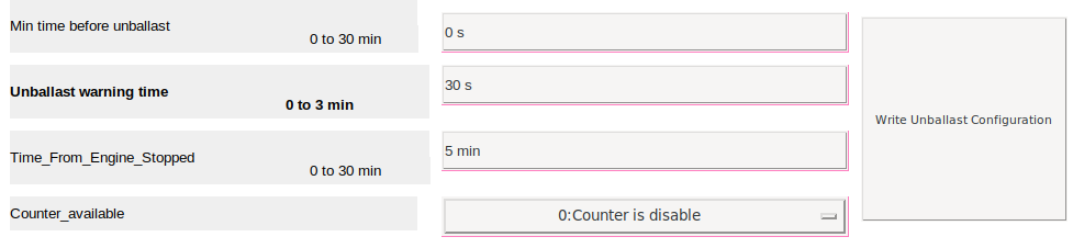

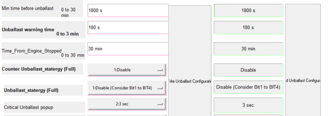

Jetzt also mit Laptop und 'ddt4all'.
Bin vorerst gescheitert. Der Veepeak OBDCheck Adapter lässt sich am Notebook (noch) nicht erfolgreich verbinden. Evtl. gibt der BT-Stack am Laptop eine serielle Verbindung (noch) nicht her.
Bisher hatte ich immer alles mit dem Smartphone gemacht. Der ECU Tweaker will ja leider auch nicht.
Es ist schon gemein, den Kuchen zwar sehen zu dürfen, aber nicht ran zu kommen. :rotate:
Soeben OBDLink SX bestellt, dann sehen wir weiter.
Bei heiklen Sachen finde ich eine robuste Kabelverbindung sowieso besser.
Dann gibt's auch keinen (Performance-)Konflikt mit parallel laufenden BT-Medien-Kopplungen.

System not configured. please connect diag tool
Die Schaltfläche "Configuration Reset" sollte nie berührt werden.
