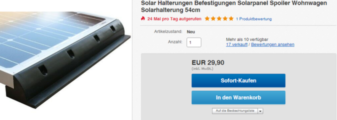

Mit solchen Aufnahmen läßt sich unter dem Niveau der Dachreeling ohne Probleme ein Solarmodul befestigen.
Durch die Rundkante werden auch Windgeräusche während der Fahrt weitgehend ausgeschaltet.
Die Rippen im Dach kann man am Sockel vorher "freifeilen".

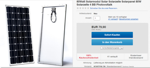

Darauf ein Solarpanel mittlerer Leistung

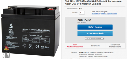

und eine handliche Solarbatterie

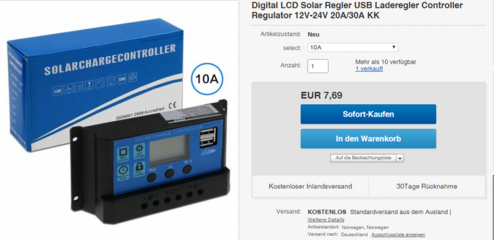

mit einem schlichten und simpel-preiswerten Laderegler vor der Batterie

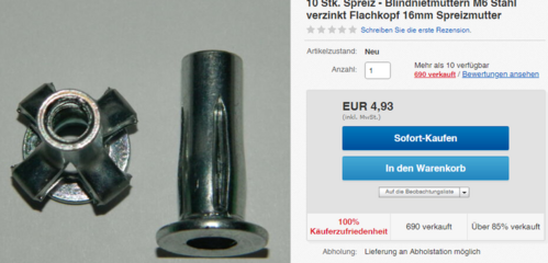

Die Halterungen für das Solarpanel befestigen mit Blindnietmuttern

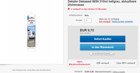

Alle Verschraubungen vor dem einsetzen beidseitig in reichlich Dekalin einbetten
Was zuviel ist läßt sich einfach abtupfen und Dekalin ist Womobewährt und schützt dauerhaft und sicher gegen Wasser und Rostbefall.
Eine solche Konstellation taugt in der Kapazität allemal für eine Kompressorbox, denn die 3A zieht sie nicht dauernd, sondern nur wenn sie läuft.
Eine Kompressorbox hat einen deutlich höheren Wirkungsgrad wie eine Peltier- oder Absorberbox und sie schaltet auch bei erreichen der eingestellten Kühltemperatur restlos ab.
Für jemanden der kein Permafrostfan ist und der Urlaub in sonnigen Gefilden macht, ist diese Kombination sinnvoll.
