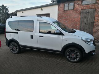

Hallo .
Wie sieht es den nun aus mit den 17 Zoll Alu auf dem Stepway .
Ich habe mir jetzt schon einige Alu`s bei verschiedenen Online Händler angeschaut und es gibt meist ein
ein Gutachen zur ABE dazu wo man die Felgen mit der Bereifung 205/45R17 ohne Abnahme fahren kann .
In diesen Gutachen steht nichts drinnen von ausser Stepway !!!
Die Handelsbezeichnung in den Unterlagen lautet :
Dacia Dokker
ABE/EWG-Nr.SD (OSD..)
e2* 2001/116*
0314*55-;
e2* 2007/46*0030*16-..
KW Bereich 55-85
Also nix von Stepway ..........

Sind diese e2....... Nummern identisch mit der E2... Nr. in Deiner Zulassungsbescheinigung Feld "K"? Dann siehst Du ob dieses Gutrachten auf Deinen Dokker übertragbar ist.
