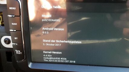

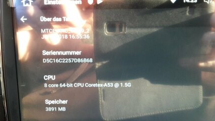

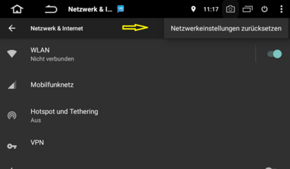

Welches Gerät hast du überhaupt?
Für WLAN einfach mal auf die Netzwerkeinstellungen zurücksetzen gehen.

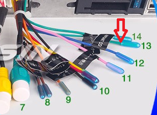

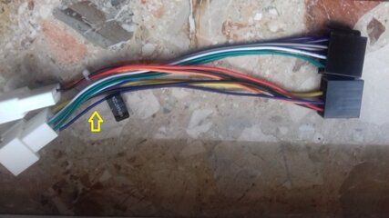

Das remote Kabel ist blau für den Anschluss eines Verstärkers,das scheint bei dir wohl nicht enthalten zu sein.
Das finde ich ja so seltsam..... War bisher an allen radios die ich hatte, deshslb wundert es mich bei ihm
Bei mir auch,selbst bei den anderen die ich zur Reparatur hatte.
Bei mir sind sogar 2 davon enthalten.

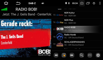

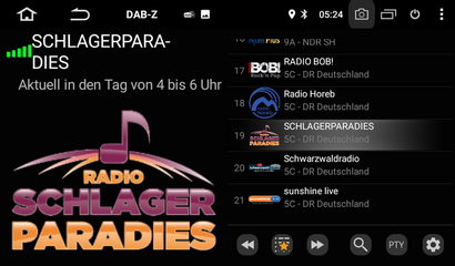

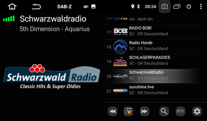

Die originale dab app ist eh mist. Lade dir aus dem playstore die app Dab-z runter
Da bin ich wieder.Splitter angeschlossen ,Stromversorgung von einem blauen Ant-Kabel passt.Radio drin,Platz gemacht im Schacht-passt.Neues Problem:Die DAB+ App ist verschwunden,taucht auch nach Zurücksetzen auf Werkseinstellungen nicht mehr in der App Liste auf.Hat jemand eine Ahnung wo die hin ist?? Die DAB + Box mit Scheiben Antenne hab ich angeschlossen.
Diese DAB+ App benutze ich und funktioniert sehr gut.
https://play.google.com/store/apps/details?id=com.zoulou.dab
Aber wir wissen immer noch nicht um welches Gerät es sich handelt.
OK.Danke.Ich nehme es noch mal raus und schau nach der Bezeichnung.
