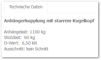

Dazu eine Hook Anhängerkupplung zum Selbstanbau.
Laut Lieferant auch für den Stepway. Kann mir Jemand sagen,
welche Ausschnitte vorgenommen werden müssen für die Montage?
Der Träger stößt an die Stossstange. BJ 2018

Für die AHK 080504 braucht laut Hersteller nichts ausgeschnitten werden
Ich bin aber eher skeptisch, was den Anbau an den MCV Stepway angeht. Die AHK mag zwar mechanisch passen, wenn es heißt "auch für Stepway". Nur ist der - im Gegensatz zur AHK 080404 für Sandero und Limousine - gar nicht in der Anbauanleitung erwähnt. Der Stepway steht am Heck nicht unerheblich höher als ein Normaler. Guckst Du Logan MCV II - Anhängerkupplung.

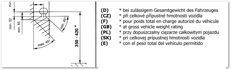

Das Maß Mitte Kugelkopf soll ja im vollbeladenen Zustand von Fahrzeug und Anhänger zwischen 350 - 420 mm liegen. Und im ungünstigsten Fall hängt der Anhänger bei leerem Zug mit dem Arsch auf der Fahrbahn - wie man auf den Fotos von @Qualitätsnarr sieht.

Vielen Dank für die Einschätzungen. Leider haben wir festgestellt, das die Halterung der Anhängerkupplung gegen die Stossstange stößt.
Da muss ich wohl doch die kostspieligere Variante über eine Fachwerkstatt wählen. Das mit der Höhe ist ja auch einleuchtend. Soll ja sicher sein.
