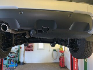

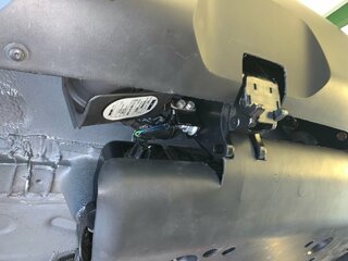

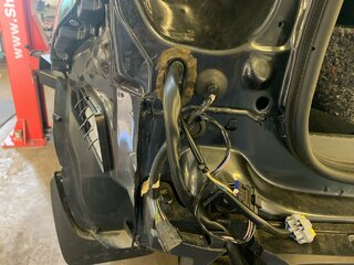

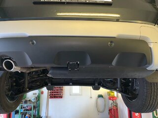

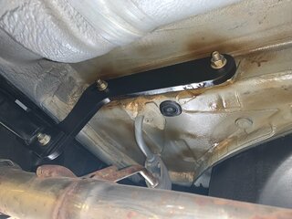

Nochmal ein paar Bilder. Ausschnitt in der Stoßstange und Ausschnitt und umbiegen (warm gemacht) beim AD Blue Tankschutz. Es war bei dieser AHK tatsächlich so das eckige Unterlegscheiben zwischen Karosserie und Halter kommen und ich deshalb nur da den Unterbodenschutz entfernen mußte. Diesmal war der Kabelsatz mit einem ovalen Gummi und die Abdeckung vom Duster aus Plastik.
