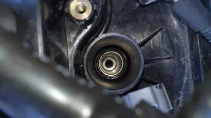

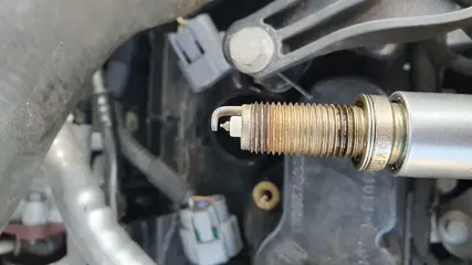

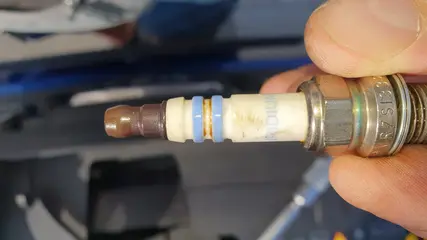

Heute habe ich die ca. 2000km alten Zündkerzen kurz herausgeschraubt, um mir die Farbe anzusehen.
Dabei ist die rechte Zündkerze oben an der Keramik voller schwarzem Öl.
Alle drei Zündkerzen sahen gut aus, saßen gut fest.
Jetzt habe ich alles einmal trocken gewicht und beobachte es.
Im Bild habe ich schon etwas das Öl abgewischt.
LG
Christian
