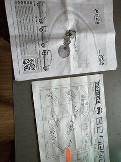

Also mein Dokker Stepway mit LPG hat seit einer Woche eine abnehmbare Anhängekupplung von der Fa. JAEGER automotive GmbH. Wurde NICHT von einer Dacia Werkstatt eingebaut, da mein Auto aus den Niederlanden kommt. Also ging ich zu einer Werkstatt die sich auf Autos mit LPG spezialisiert hat. Laut Werkstatt liegt das Problem an dem Auslassventil (ich hoffe, ich habe das richtig verstanden und das Teil heißt wirklich so ) das beim Dokker fast doppelt so groß ist wie bei anderen Tanks. Aus diesem Grund benötigt man eine Anhängekupplung mit speziellen Seitenteile.

Da ein Reifenwechsel in nächster Zeit nicht ansteht, habe ich mal das Datenblatt meiner Anhängekupplung fotografiert. Hier sieht man deutlich, dass die seitlich Teile sehr flach sind. Bei "normalen" Anhängekupplungen sind diese eher wie so Schwanenhälse. Die passen dann nicht am Gastank vorbei.

Ich kann nicht erkennen, dass das so viel anders aussieht wie bei der MVG-AHK

Vielen Dank @Jess das ist sehr interessant und dürfte auch für zukünftige Suchen sehr hilfreich sein.
Und egal wann, wenn du dein Auto Mal wieder aufgebockt hast, würde ich mich sehr über Fotos von der angebrachten AHK freuen. Meiner bescheidenen Meinung nach wäre dies sehr hilfreich. Zumindest habe ich nichts derartiges im Netz gefunden.
