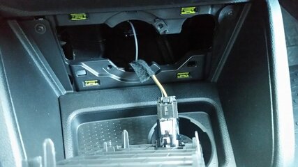

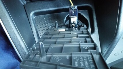

Ich möchte die Blende in der Mittelkonsole, wo sich die 12V-Dose befindet, unfallfrei aus- und wieder einbauen um dort einige Teile wie USB-Buchsen einzubauen.
Hatte hier schon mal was dazu quergelesen, finde es aber nicht mehr.
Über Hilfe würde Ich mich sehr freuen.
Gruß Reiner

diese Blende, die du meinst, ist beim Duster II nur gesteckt.
Mit einem Plastikhebel einfach oben "hineinstechen" und nach hinten abziehen
