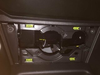

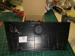

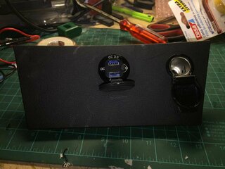

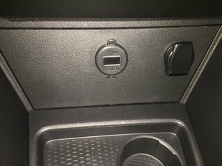

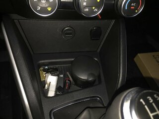

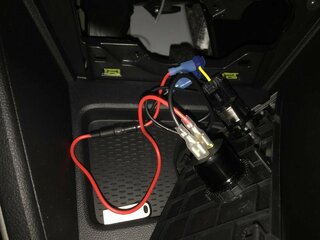

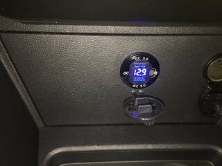

ich habe heute meinen neuen Duster abgeholt und mir einen USB-Stecker eingebaut.
Die Blende abzuklipsen war etwas tricki
Habe an der linken oberen Ecke mit einem Plastikwerkzeug angesetzt und die Ecke etwas raus gebogen.
Dann in den Spalt mit dem nächsten Plastikwerkzeug nachgesetzt und aufgehebelt.
Davon habe ich keine Fotos gemacht, aber vom weiteren Einbau.
Die Feststellmutter vom USB-Teil habe ich mit Sekundenkleber noch gesichert.

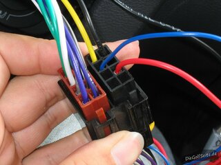

Bitte finde ich am Ziggi das Zündungsplus ? Welche Kabelfarbe ? Würde den für mein Autoradio (Phantomspeisung) brauchen !! Habe die einfache Variante von der Blende - nur Anzünder - ohne digitalem Voltmeter. Dacia II Essential. Danke :)
Beim Ziggi bzw der Steckdose gibt es nur ein geschaltetes Plus.
Da ist quasi nur Strom drauf wenn die Steuergeräte arbeiten. Geht der Wagen in „Ruhestrom“ sprich wird abgeschlossen ist dir kein Strom mehr drauf. Also nicht geeignet für dein Vorhaben.
Außerdem wird dieses geschaltete Plus beim Startvorgang unterbrochen.
Wenn es nicht am Radiostecker ankommt, kann man es sich auch von den Sicherungen über Abzweiger holen. Der Weg wäre nicht weit.
Danke für eure Hilfe. Dann werde ich am Radiostecker danach suchen (lassen). Leider habe ich keinen ISO Stecker, wo das lt Beschreibung eingesteckt werden sollte. Wäre ja zu einfach gewesen für einen Laien.

Hallo Michael,
kannst du mal die Quelle für deinen USB-Stecker posten. Das mit dem 2x QC3 gefällt mir! Kommt das wirklich da an?
Danke,
Nobby
