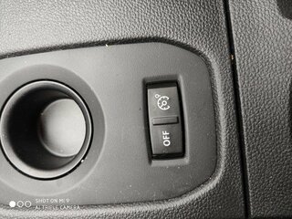

Die Fragedie ich mir stelle ist, wie weit ist das Fahrzeug eventuell schon für Einen tempomaten vorgerüstet? Der Schalter in der mittelkonsole für den Begrenzer ist ja schon vorhanden. Das Lenkrad hat ebenfalls alle Tasten für Begrenzer und Tempomat.
Reicht eventuell ein Austausch des Schalters in der Mittelkonsole und eine freischaltung der Codierung im Steuergerät?

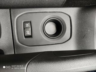

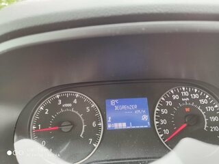

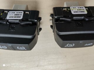

Verdaut war bei mir, wie eingangs schon beschrieben dieser Schalter.
Die Frage war also wenn ich einen Schalter dieser Art bekomme
Und ich die beiden gegeneinander austauschen würde, dann müsste dich ( Freischaltung und entsprechender Verdrahtung vorausgesetzt) der Tempomat funktionieren.
Also:

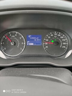

Und Voila::
Und
Funktioniert also. Schade dass ich keine konstruktive Hilfe bekommen konnte, aber das Resultat zählt.

Ergo, das Fazit: Schalter tauschen und man hat einen Tempopilot.
Bleibt die Frage ob man freischalten muss, das ist nicht so eindeutig hier geschrieben worden

Funktioniert also.

Wenn sie die Logik gegenüber den alten Modellen nicht geändert haben bzw. Steuergerät usw. dann sollte das so funktionieren. Soweit ich mich noch erinnere war Begrenzer und Tempomat eine Sache die man aktivieren konnte. Also beides oder nichts. Die Auslösung der Funktionen geschieht über verschiedene Widerstandswerte die dann die entsprechende Funktion auslösen. So habe ich mir das damals bei Daniels Versuchen heraus interpretiert.
Hat den Vorteil, dass man nur eine Leitung braucht bzw. nur einen Schleifring im Lenkrad für die Tastenfunktionen.
In diesem Falle fehlte dann wohl einfach nur der Schalter die die entsprechenden Widerstandswerte "erzeugt". Wenn man sucht findet man sicher Daniels "Forschungsergebnisse" noch in denen er sogar die genauen Ohmwerte ermittelt hat die eine bestimmte Funktion auslöst.

Das mit der Wiederstandsänderung ist richtig. CC und SL sind in der Software aber 2 unterschiedliche Dinge die aktivierbar sind.
