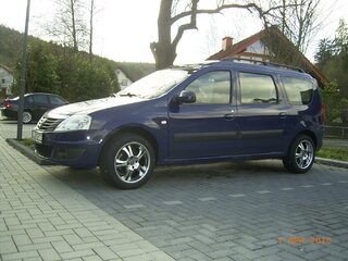

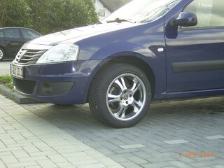

Am Mittwoch sind Sie vom Tüv abgenommen worden
16 Zoll 7,5 Et 35 mit 205 Reifen.
Benzinverbrauch ist geringer als mit Winterreifen oder Orginal Debica
Jetzt sehen die Radkästen satt ausgefüllt aus!
Es wunden nur die 16 Zoll da meiner Meinung nach etwas mehr Gummi dem MCV besser steht.
Fahrverhalten ist auch wesentlich besser geworden.
