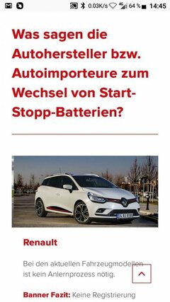

Kann deiner Argumetation gerade nicht wirklich folgen, wenn ein anlernen der Batterie notwendig wäre, sollte sich doch für die Daciamodelle entsprechendes in den Diagnoseunterlagen finden lassen.

Vielen Dank @Intrepid und @Texas für die ergänzenden Infos. Damit ist das wohl geklärt. Und mit Diagnosetools und -handbüchern kenne ich mich leider nicht aus. Konnte daher daraus nicht auf das Ergebnis schließen, was jetzt geklärt ist.
