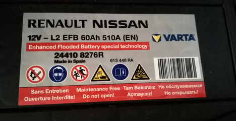

Hallo
wer hat für mich eine Empfehlung für ein Batterieladergerät für Stop und Go Batterie
Ich habe nur ein normales Batterieladegerät
danke euch
Ich Danke dir Schwarzwald-Duster, naja billig sind die Dinger nicht
wie ist das
kann man die Batterie selber wechseln oder
muss das unbedingt eine werkstatt machen, sollte die Batterie hinüber sein
wie ist das
Kann man selber machen.
Allerdings müsstest du dann bei Bj.2017 wohl den Radiocode haben.
Wenn du mit Zweitbatterie Überbrückst, gehen keine Gespeicherten Daten verloren.
Radiocode hab ich
und wenn ich nicht überbrücke ???
was geht da alles verloren ?
Radiocode hab ich
Dann wird das Radio den Code neu verlangen.
Ausserdem kann es sein, das die Fensterheber neu angelernt werden müssen ( Mehrmaliges hoch und runterfahren)
Und das Lenksäulensteuergerät will eventuell auch neue Daten. ( Lenkung mehrmals nach ganz links und ganz rechts einschlagen.
Ist aber alles kein Problem. --- Nichts was nicht in kurzer Zeit ohne Aufwand machbar ist.
hab den Dacia erst 4 monate
wie jetzt neue Daten ? wenn ich eine andere Batterie einbauen müsste?
ist das nicht egal von welchem Hersteller
Mit Welche Batterien, habt ihr die besten Erfahrungen?
Daten vom Lenkwinkelsensor.
Mach dir keinen Kopf...Wenn Batterie platt, einfach tauschen.
Wichtig, daß die neue Batterie auch eine EFB mit gleicher Ah-Zahl ist.
Der Hersteller der Batterie ist egal.
