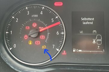

nach nunmehr fast 3 Monaten mit unserem Jogger ist mir heute beim Start-Selbsttest eine Warnlampe aufgefallen, deren Bedeutung sich mir nicht erschließt.
Es handelt sich um das orangene Scheinwerfersymbol mit Pfeil. Die BDA kennt dieses Symbol gar nicht.
Habt ihr eine Idee? Sollte das vielleicht ein Symbol für die nicht-automatische Leuchtweitenregulierung sein?
Bedeutet vielleicht, wenn leuchtend, dass die Regulierung nicht auf null steht.
Mal ausprobieren.
Schätze mal, dass das Abblendlicht (gerade) nicht automatisch funktioniert, nur manuell. Wende dich an deine Vertragswerkstatt.

Ich kenne das Leuchtweitenregulierungs-Symbol mit Pfeilen nach oben und unten. Dann aber in den Strahlen angeordnet. ( Vielleicht hat Dacia da gespart und verwendet nur einen Pfeil.;)
Wenn die Anzeige nach dem Selbsttest erlischt - dann ist doch alles roger!

Hat da nicht neulich jemand im Forum geschrieben, dass das Abblendlicht automatisch ein wenig nach oben verstellt wird, wenn man das Fernlicht einschaltet?
Vielleicht ist dann genau das eingeschränkt?

Diese Fernlichtunterstützung ist vorhanden, hat aber nichts mit einer automatischen Einstellung, abhängig der Beladung, zu tun.
Jeder der einen DJF hat oder auch nicht, kann die nicht vorhandene automatische Abblendlichteinstellung
seitlich links unter dem Lenkrad erkennen. Am Rändelrad der manuellen Einstellung.

Das die Leuchtweite manuell verstellt wird bei Dacia ist klar.
Trotzdem muss im Scheinwerfer selbst ja ein Stellmotor sein wenn die Hauptlinse für Fernlicht angehoben wird.
Abwegig ist es da nicht das diese Leuchte auf ein Fehlfunktion innerhalb dieses Systems hinweisen soll. :think:
Leuchtweitenregulierung.
Da sie nur im Modus "Selbsttest" erscheint, wird da wohl überprüft ob da alles in Ordnung ist.
Denke ich auch.
Da wird wohl geprüft, ob der Stellmotor funktioniert.
