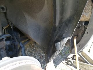

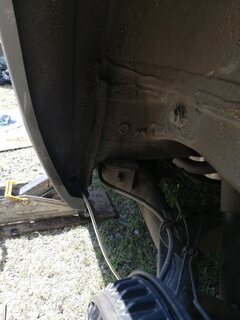

Das Vorderrad muss raus. Danach muss der Kunstoffradlauf teildemontiert werden. Der Radlauf muss nicht komplett raus. Es reicht wenn man ihn 10 cm zur Seite biegen kann.
Hier an der Stelle sammelt sich immer einiges an Laub und Kompost an. Das kann man gleich entsorgen und die Stelle auch gleich miteinfetten. Ich nehme da bevorzugt Seilfett. Das wäscht sich schwerer ab als Mike Sanders. Wenn man aber gerade dabei ist, kann man auch mit Mike Sanders drüber.
Am Vorderrad wird die Sonde etwas schräg eingeführt um um das Blech dahinter herum zu kommen.

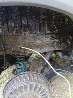

Am Hinterrad gibt es kein Hindernis.

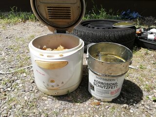

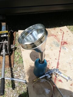

Druckbecherpistole und Blechtrichter. Ein Plastiktrichter würde schmelzen.
Eine ausgediente Fritteuse erhitzt die Pampe. Mike Sanders empfiehlt 120 Grad. Wenn die Friteuse nur 140 Grad kann macht es aber auch nichts.
Eine alte Schöpfkelle und dicke Arbeitshandschuhe aus Leder sind hilfreich. Es wird sehr heiß!

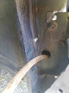

Hier nochmal die Öffnung vorne.

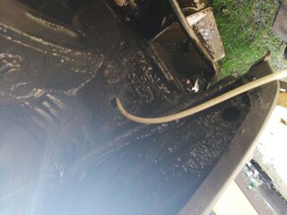

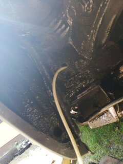

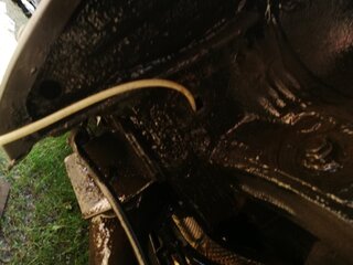

Ich gehe mit der Sonde komplett rein. Danach wird gesprüht und während des Sprühvorganges wird die Sonde ganz langsam zurückgezogen.
Das ganze in drei Durchgängen. Viel hilft viel!

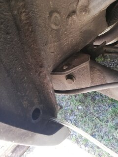

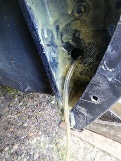

An einigen Stellen unten am Falz tritt die Pampe aus.
Das sind die Entwässerungsöffnungen.
Besonders wenn man keine Korrosionschutzbehandlung macht, sollte man diese Öffnungen von Zeit zu Zeit mit einem Draht freistochern damit das Wasser sich nicht in den Schwellern sammelt sondern ablaufen kann.

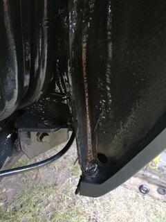

Die Öffnung am Hinterrad ist wesentlich leichter zugänglich.
Nochmal Hinterrad.
