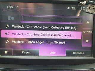

Könnte es sein, dass es nur an der Interpretation der Anzeige liegt?
Du wärst nicht der erste User, der dieser Fehlinterpretation unterliegt.
Rechts in der Anzeige werden x Seiten mit je 3 Liedern angezeigt.
Das wären in dem abgebildetem Beispiel 49 Seiten mit 3 Liedern.
Oder im 2.Beispiel 750 Seiten mit 3 Liedern.
Tatsache :hammer: ich kannte es immer nur als zb Lied 1 von 50....aber nicht unterteilt in 3 lieder und 16 seiten :wacko: ...dann hat sich das schon erledigt...man Lernt nie aus..Danke für die schnelle Hilfe
