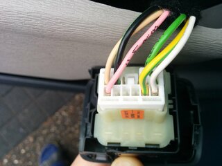

@dokkerwolf: Danke für die Info. Sind die Farben der Kabel identisch mit denen im PDF-Dokument, in dem exemplarisch der Umbau an einem Lodgy gezeigt wird? Oder muss ich das Kabel mit 12V Zündspannung ausmessen? Vielen Dank im Voraus fürs Licht ins Dunkel bringen.
Gelbe, rote und schwarze Kabel sind die Standardfarben bei Renault, danach kannst du die Belegung von deinem Stecker vergleichen.
Hier ist das rote Kabel die nachgerüstete Brücke.

Hallo nochmal,
Ich habe mir das jetzt mal bei meinem Dokker angeschaut. Anbei das Foto. Zwei Dinge die mir aufgefallen sind:
1.) Ich habe andere Farben als auf dem Foto von Texas.
2.) Eine Drahtbrücke wird wahrscheinlich nicht viel bringen. Ich habe in die offen Positionen, in denen die Drahtbrücke gesteckt werden soll, geschaut und festgestellt, dass sich dort unten nur Kunststoff befindet und keine offenen Kontakte. Muss ich dort noch durchstechen???
Vielen Dank im Voraus für Eure Rückmeldungen.
Kurze Rückmeldung: Ich war erfolgreich. Vielen Dank für die wertvollen Tipps. Jetzt finde ich die Fensterheber-Schalter auch im Dunkeln.:D:dance:
