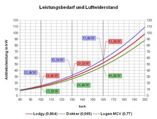

warum kauft man sich bei 30.000km im jahr einen benziner und dazu noch als stepway?
der stepway hat einen luftwiderstand von 0,9
wer das mit dem luftwiderstand genau wissen will: siehe grafik
