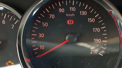

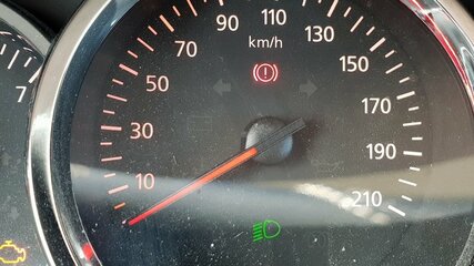

Hallo, ich habe seit ein paar Tagen das Problem, das ich das Ablentlicht einschaltet, jedoch das Zeichen fuer Ablendlicht im cockpit nicht erscheint, und das Licht nicht angeht, obwohl der Schalter in Position ist. Nach mehrmaligen versuchen oder nach wartezeit geht das licht wieder, geht waehrend der fahrt auch nicht aus, nur nach ausmachen, kann es sein, das es nicht mehr angeht. Was ist da defekt ?

Schreib * an er hat meist eine Lösung als Fachmann
evtl. ein defekter Lenkstockhebel?
War bei sehr vielen Mitgliedern schon die Ursache für Licht- und Blinkerprobleme.
Hatte ich auch schon mal, allerdings in einem Ford Escort. Dort war es auch der Lenkstockhebel. Kann man falls keine Garantie mehr ist auch selber wechseln.
Die Verkleidung ist schnell ab und der Hebel ist mit einem Stecker angeschlossen.
