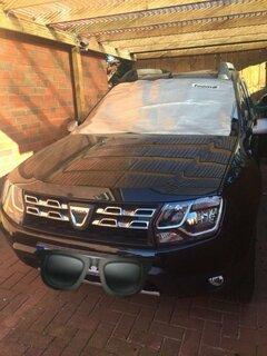

Sorry Jungs hab nun nicht alle Postings gelesen, aber hier mal meine Idee:
Eine Reflektionsfolie vom Baumarkt (2€ ca) die man auch gerne im Winter gegen gefrorene Scheiben nutzt.
Ich behaupte mal das das Armaturenbrett sich halt so stark aufheizt das der BC überhitzt und dann aussteigt. Bis Dacia da eine Lösung gefunden hat könnte Euch das evtl für ne schmale Mark über die Zeit helfen

Hättest Du alle gelesen dann hättest Du deinen Vorschlag auch schon gefunden. Ab höheren Temperaturen hilft die leider auch nicht mehr.
Aber vielleicht mit der großen Sonnenbrille wie bei dir auf dem Kennzeichen, das hat glaube ich noch keiner hier versucht?;)

Hättest mal gelesen! Funktioniert nicht. Gerade heute selbst mal probiert und km zähler resetet und BC nicht bedienbar.
Das mit der Silbernen Abdeckfolie will ich auch mal selbst mal probieren und auch wenn es vielleicht nicht ständig hilft, aber das Problem zumindest reduziert. Es ist halt eben schon nervig, wenn man warum auch immer mal den Tastendruck der Pfeiltasten ausübt und sich garnix regt und später alles resettet ist.:(
Versuch macht kluch, oder so ähnlich?:unsure:
Nützt aber alles nur bedingt, aber vielleicht hilft es ja dem einen oder anderen bei hitze solange bis es endlich vom Hersteller eine Endlösung gibt?:kotz:
