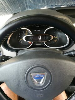

Über diese Thema wurde ja in einem meiner Threads schon bissl geschrieben, und es scheint auch noch andere Leute zu geben, die dieses Problem beim neuen Duster haben, deswegen dachte ich mir, ich mache noch mal nen extra Beitrag dafür auf:
Wenn das Auto einige Zeit, bei den aktuell heißen Temperaturen (25-35Grad), in der Sonne steht, funktionieren die Pfeiltasten am Lenkrad nicht mehr. Man kann also nicht mehr durch die Funktionen "switchen". Auch ein erneutes Starten des Autos bringt keine Besserung. Das Einzige was er noch macht, ist die Km-Anzeige auf Null zu setzen. Dies hat er bei mir auch schon mal ungefragt während der Fahrt gemacht. Wenn man dann einige Zeit (mindestens 20 Minuten Autobahn) gefahren ist (oder eben bis es abends kühler wird wartet), kommt die Funktion in den meisten Fällen wieder zurück, meistens dann aber zu Beginn sehr träge und zeitversetzt.

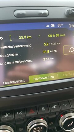

Wie kann ich 25km gefahren sein und 27,1 davon ohne Verbrennung?
Ist sowas auch schonmal jemand anderem unter gekommen?

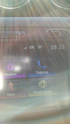

Hi
Duster stand von 16.00-18.30 stramm in der Sonne mit der Schnauze nach Westen.
Schaut Euch an, was das MNE zur Temperatur sagt. BC läuft perfekt seit update.
Aah, noch etwas zur Aussagekraft nach 2,5 Stunden. In meinem Fall vermutlich ausreichend,
vorher stieg er nach spätestens 1 Stunde bei 10° weniger aus.
