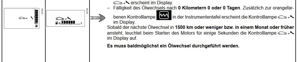

ich muss hier nun auch einmal wieder ein Thema eröffnen. Ich war im letzten Jahr(Nov) beim Service, nun bekomme ich seit ca. 5 tagen folgende Anzeige beim Starten.
Stehe kurz vor den 30.000km, ich verstehe meine Bedienungsanleitung nicht ganz. Aber muss ich nun zügig zum Öl Wechsel oder nicht?
Danke für die Hilfe und Grüße
Spielberger
Das Symbol mit Auto und Gabelschlüssel heißt erstmal nur das die Wartung bald ansteht. Genug Zeit einen Termin zu vereinbaren. Ist der Termin laut Steuergerät dann überschritten geht zusätzlich die Störungslampe mit der Zackenlinie an.
Falls du beim letzten Service die Anzeige noch nicht hattest kann es sein das die Werkstatt vergessen hat den Zähler zurück zu setzen. Kommt das Symbol nicht muss man das nämlich über PC-Software anstoßen. Du solltest also mit denen Verbindung aufnehmen und das löschen (oder abarbeiten) lassen. Du kannst die Meldung zwar auch quittieren wenn der 0-Puntk erreicht ist, rate aber innerhalb der Garantie davon ab.

Nach meinem Beushc in der Wekrstatt habe ich nun einen folge Termin. Sie hatten tatsächlich vergessen die Wartung im Fahrzeug richtig zurückzusetzten. Da Sie wohl das Diagnosegerät für diese Aktion anschliesen müssen kam nun ein anderer Fehler ans Tageslicht.
Partikelfilter verstopft/ defekt ?! Ich fahre so gut wie nie Kurzstrecken hab nun nach 16 Monaten knappt 31.000km gerissen. Im AUtohaus meinte man, es könne sich auch nur um einen defketen Sensor handeln.
