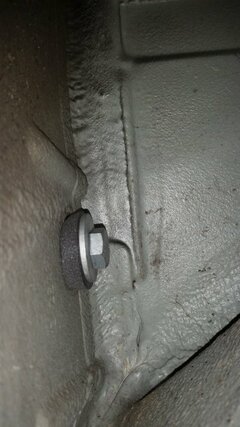

So gibt neuigkeinen! War bei der Firma mit den 3 Buchstaben die gängiger weise auch Brink AHK's montieren .Doch selbst der Werkstattmeister sagt "geht garnicht" und sollte in nächster Zeit ein Dacia logan MCV kommen und diese montiert haben wollen ,würde dies verweigert ,da er nicht dafür haften könne.
BRINK e-Mail zur meinen Fragen kam dann auch...kurz und knapp"Klappt schon sieht seltsam aus aber ist so.:blink: Waaas :naughty:nenene will ich nicht akzeptieren. Auf zum Freundlichen.Aussage geht nicht..Also werde ich defenitiv mal Bilder und Aussagen zu Brink mailen. Mal sehen was die dann sagen.

Mit diesen zu langen Hülsen wird die AHK ja nur an einer Seite des Holms geklemmt.
Mit passenden Hülsen an beiden Seiten.
Das mit der einseitigen Klemmung machen andere auch.
Allerdings mit kurzen Schrauben ohne Hülsen.
Schwierigkeit/Unmöglichkeit dabei ist allerdings dass man die Schrauben nicht gegenhalten kann wenn man sie anziehen möchte. Weil man den Steckschlüssel nicht durch die Löcher bekommt.
Gegenhalten soll nicht nötig sein, weil Federringe untergelegt sind (so der Hersteller). Was natürlich nicht funktioniert.
So dachte es sich jedenfalls der Hersteller unsere AHK am Lodgy. Lösung brachte dann die Verwendung von Inbusschrauben, passende Hülsen waren nicht aufzutreiben.

Hallo liebe Gemeinde,habe nun die MVG drunter gebaut.Diese passt absolut genau.
Die Hülse hat eine Länge von 61 mm also gut 9mm kürzer als die von Brink.Und somit presst sich der Schaumgummi an die Karosserie was ja vorher unmöglich ging.Jetzt brauch ich nur noch einen Anhänger:blink:Greetz Butze
