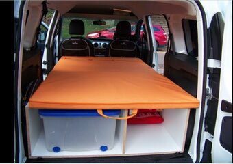

Schaut Toll aus, einzig ein klein wenig dünn, die Matratze. Aber von der Innenraumhöhe (Aufteilung) endlich genügend Platz. Hast Du mal ein Foto Deiner Rennstreiffen? :wub:

Danke, sehr nett! Jetzt erspar ich mir die neuerliche Sucherei;) Du hast Recht, die 4,8 Kilo reichen völlig. Ich befestige auch alle Vorhänge bei den Fenstern mit Magneten, die werden passgenau geschnitten, eingenäht und an den 4 Ecken nähen wir dann eben die kleinen Magnete mit ein. Hat sich beim VW Bus schon bewährt. Ich betrachte ja genau deshalb das Fehlen der Kunststoffabdeckungen ab der B-Säule beim Dokker als Vorteil. Äußerst praktisch ;)

Es sollte eher auf Sicherheit geachtet werden. Die Spanplatten, wenn die sich nicht "knautschen", stellen nämlich eine Guilottine dar, die Euch in zwei Teile teilen, wenn euch ein *** :) von Hinten aufgabelt. Geht ruck-zuck und tut nicht weh. Mein Vorschlag ist zwar simpel aber effektiv. Arbeitet eine Fase an die Berührungskanten der Platten an, dann schieben sich die Platten übereinander. Danke könnt ihr dann später sagen ;)
