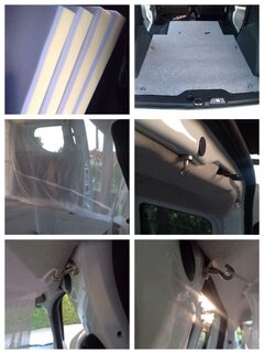

Die neuen Schaumstoffeinsätze sind fertig. Zusätzlich hab ich hab mir einen günstigen Ripp-Boden mit Gummirücken um 3,90/m2 geholt und passen geschnitten, der originale Kunststoffboden ist raus, war mir zu rutschig.
Die Magnethaken sind zwischenzeitlich auch gekommen: 10 Neodym-Magnethaken 16 mm - Haftkraft ca.7,5 kg: Amazon.de: Spielzeug
Die haben jetzt eine Tragkraft von 7,5 Kilo und verrutschen nicht so schnell. 5 sind für's Mückennetz und 2 brauchen wir für den Vorhang hinter den Vordersitzen. Aufpassen sollte man wenn man die Magnete am Lack verschiebt, sie zerkratzen den Lack. Eine dünne Folie z.B. von 3M klebt ausgezeichnet und verhindert Kratzer.

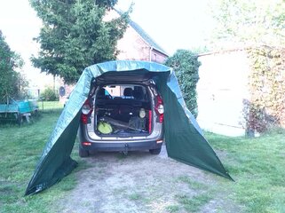

Und unsere Lösung sieht so aus. Aber eben nur für den Notfall.

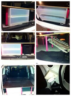

Heute haben wir das Bett fertig gebaut und montiert. Die hinteren 2 Teile werden jetzt horizontal über die Schiebetür ins Fahrzeug gehoben, zurückgeschoben und mit je 2 Schrauben verbunden. Der vordere Teil kommt als letztes teil dazu und auch verschraubt. Durch das Format von 66x120 cm (beide hintere Teile) und 60x120 cm (vorderste Teil) kommt man komfortabel durch die Schiebetür ohne zu verkanten. In wenigen Minuten ist das Bett im Fahrzeug.
Ich hab mir noch zusätzlich 2 dieser Boxen bei Ikea besorgt. Für die Dinge die im Urlaub häufig verwendet werden, vorausgesetzt sie passen auch hinein. Also Kleinscheiß eben ;) KUPOL Schubfach - 27x18x16 cm - IKEA
Die haben Schubladen und sind aus Kunststoff. Den Kunststoffkorpus der oberen Box hab ich angebohrt - in die passen jetzt die Muttern an der Unterseite der Platte - damit sie nicht mehr verrutschen sobald das Bett montiert ist. Die hinteren Beine hab ich so angepasst, dass die Boxen gerade noch hineinpassen. Durch die rechte schmälere Öffnung rechts passen die grauen Boxen vom Ikea.
Unter dem vordersten Element liegen jetzt die Alu- Campingsessel und der Alu-Rolltisch. Die Ledleuchten mit Magnet aus unserem VW-Bus lassen sich durch die fehlenden Kunststoffabdeckungen an den Säulen auch im Dokker gut verwenden ;)

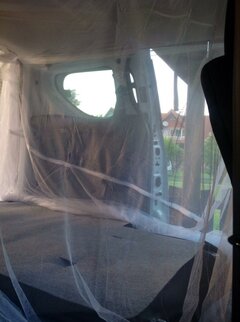

Zweifellos! Wir haben auch schon alle erdenklichen Varianten ausprobiert, m.E. ist der Mückenschutz bei den Fenstern alleine nicht zweckmäßig. Klar, auch in ein Kastennetz schlüpft auch schon mal eine mit, nur die finde im Netz einacher und schneller als das Vieh irgendwo im Fahrzeug. Außerdem bekommt man heute ein Netz schon unter 20 € und für denjenigen der keine Möglichkeit hat es passend zu nähen, der kann sich das für ein paar Euro vom Schneider machen lassen. Dafür hat man auch später seine Ruhe ;)

Aber sowas von Netz.
So stelle ich mir unser, allerdings in schwarz, auch vor. Liegt schon in der Nähstube von Mama.
Schlafen zu Ende, aushängen, ablassen. Ab in die Haia, rein mit den Edelkörpern und das Netz von Innen hochgehangen, in der Annahme, daß kein Flugsauger hinterhergekommen ist. Wenn ja, dann gibt es keine Gnade.
