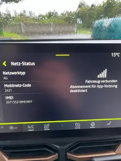

Bei mir steht es eigentlich auch klar und deutlich geschrieben das kein Abo abgeschlossen ist.
Wundert mich das dass so lange dauert das zu aktivieren.

Im MediaNav mal unter Datenschutz suchen. Da müssen die Datenfreigaben für Dacia und Partner freigegeben sein. Nur dann kann Dacia und damit auch die App auf die Daten vom Auto zugreifen.
Einfach mal das MediaNav auf Werksreset und die Einrichtungsroutine durchlaufen lassen. ( Wie bei einem fabrikneuen Handy/Tablet). Dann werden die Datendienste mit angeboten.
Abo haben wir alle für ein paar Jahre mit dem Kauf des D3 abgeschlossen und bezahlt. Da braucht noch keiner eine zusätzliche Gebühr zahlen.
Ja das bringt aber nicht wenn das Connected Service Abo nicht aktiviert ist. Ach nicht in der Handy App.
In der App wird und kann nichts aktiviert werden. Da wird nur angezeigt.
Aktiviert wird das Abo durch Einrichtung im MediaNav des Autos.
Also bringt Werksreset des MediaNav doch was!

Bei meinem TCE 130 Expression ist ja kein MediaNav (bzw kein Media System mit Navigation) mit dabei (das Aufpreispaket habe ich mir gespart), und nach längeren Versuchen konnte ich heute mein Auto im MediaSystem mit meinem Account verbinden .... danach waeren auch die Connected Service in der App für den Dacia eingetragen bzw erkennbar (funktionert hat Verkehrszeichenerkennung etc seit dem ersten anlassen)
Die Registrierung im Auto hat allerdings erst nach Tagen und etlichen Versuchen funktioniert....
Offenbar braucht es wirklich ein paar Tage von Zulassung bis hin zur Freischaltung in den Dacia / Renault Servern bevor man sich da verbinden kann

Ist mir schon klar das ich das nicht in der App aktivieren kann.
Ich denke das ist einfach von Dacia bei mir nicht freigeschaltet.
Keine Ahnung.
Habe schon nen Werksreset durchgeführt und außer das es dann die Here App löscht und alles neu eingestellt werden muss ist nichts passiert.
Hab den D3 jetzt ne Woche und immer wieder probiert ohne Erfolg.
