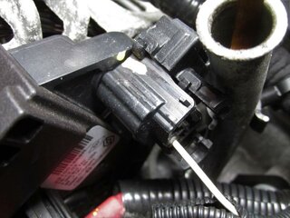

Hallo, hab einen neuen Dokker Stepway mit LPG, hab hier viele hilfreiche Beiträge zum Camper Ausbau gelesen. Kiste hab ich fast fertig, parallel dazu versuche ich einen Ladebooster einzubauen. 10 mm2 hab ich dank der guten Beschreibungen, hinter dem Handschuhfach, in den Motorraum bekommen. Jetzt stehe ich vor der LIMA und hätte gerne einen Hinweis, wie ich das D+ anschließen kann. Vermute es ist das schwarz ummantelte Kabel über dem dicken roten. Hab für das Foto den Ölstab rausgezogen Bin dankbar für jeden Hinweis, in 1,5 Wochen geht es nach Finnland.

hast du inzwischen D+ gefunden? Ich bin nämlich auch auf der Suche und freue mich über Tipps oder andere Lösungen...
Grüße

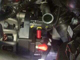

So, ich habe mir das jetzt mal bei Tageslicht angeschaut:
Außer dem dicken Pluskabel ist an der Lima nur ein weiteres Kabel angeschlossen. Der Stecker hat eine gelbe Markierung "aufgepinselt" und es ist ein einadriges Kabel (die weiße Ader, von der ich die Schutzhülle entfernt habe) – also muss das doch wohl D+ sein? Ich denke eine Datenleitung (s.o. das Posting von Texas) müsste mehr als eine Ader haben, oder?
Es ist übrigens diese Lichtmaschine: Bosch 231001568R
Ein LIN-Bus befindet sich am Generator und der andere am Phasensensor der Batterie. Beide führen zum Motorsteuergerät.
Bei der D+ Variante bis Euro 5 gehen zwei Kabel vom Generator aus, eins zur Instrumententafel und eins zum Motorsteuergerät.
