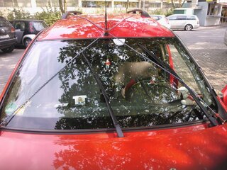

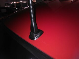

Antennenfuss gebrochen
Im Urlaub hatten wir eine Fahne an die Antenne gemacht.War die ganzen Jahre kein Problem,doch bei 140 Kmh und Regen war die Last wohl doch zu groß.
Der Fuß wedelt wiederstandslos umher :o

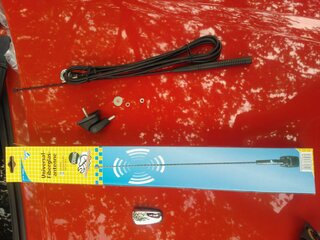

Wieder zu Hause angekommen habe ich mich an den Austausch gemacht.
In einem Restepostenladen fand ich die neue Antenne. Keine 8 € bezahlt.
Der Ausbau ist nicht so schwierig nur etwas fummelig weil man durch die ausgebaute Innenraumleuchte arbeiten kann bzw muss wenn man nicht den ganzen Himmel abbauen möchte.

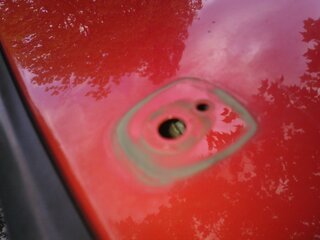

Nach dem Ausbau stellte ich auch fest das dort Feuchtigkeit die Kontaktfläche am Kabel angegriffen hat.
Den neuen Fuß zu positionieren stellte mich als allein arbeitenden auch erst vor ein Problem.Wie außen festhalten und Innen die Mutter drauf schrauben?
Ich behalf mir mit einer Gepäckspinne.
Danach ist das meiste durchaus gut zu erledigen.

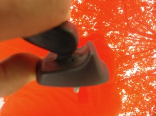

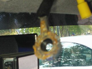

meine Frage passt perfekt hier rein: vor der Waschanlage wollte ich die Antenne abschrauben und hatte plötzlich den Antennenfuß samt Antenne in der Hand - abgerissen :blink:

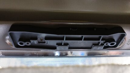

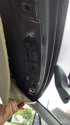

Habe jetzt schon Sonnenblenden weg, die Sonnenbrillenklappe sowie die Innenbeleuchtung. Nun steht mir aber ein schwarzer Plastikrahmen im Weg und ich komme nicht bis an die innere Schraube der Antenne. Die eine Torx-Schraube, mit welcher der Plastikrahmen wohl befestigt ist, habe ich schon raus, der Rahmen sitzt aber immer noch bombenfest und ich will nichts abbrechen.
Kann mir jemand sagen, wie ich das Teil heile raus bekomme? Vielen Dank!

Helmut2 hatte - glaube ich - mal ein Dichtungsproblem damit.. hab ihm gerade mal ne PN geschickt, er soll mal hier reinschauen......-_-
Die stimme meines Herrn ....... wuff .... wedel :D, da bin ich.
@elemer
Es liegt jetzt schon 5 Jahre zurück daß ich in diesem Bereich herumgepfotelt habe.
Ich meine mich erinnern zu können, daß das Kunststoffteil auf 2 U-förmigen Blechbügeln befestigt ist, die von innen an der Dachhaut aufgeschweißt sind.
Die Schraube hält das Kunststoffteil, nachdem man dieses mit seinen beiden Rückseitigen Nasen von oben in die U-Bügel eingehängt hat.
Nachdem Du die Schraube schon gelöst hast, drück jetzt mal das Kunststoffteil nach oben um es auszuklinken.
Soweit meine schon leicht verschwommene Erinnerung. :think:
Von daher kann es auch sein, daß Du seitlich oder nach unten drücken mußt - bin mir da jetzt selber nicht mehr ganz im klaren. -_-
Danke für Eure Hilfe!

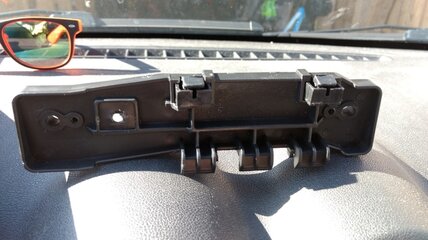

Ich hab mir nach der Beschreibung von @Helmut2 noch mal das Plastikteil angeschaut und zwei Plastiknasen entdeckt. Diese mit dem Schraubenzieher leicht eingedrückt und siehe da - es löst sich.
Habe das ausgebaute Teil gleich mal fotografiert, so ist die Art der Befestigung gut ersichtlich. Die Plastiknasen sind auf der Seite in Richtung Windschutzscheibe, die Plastikbügel in Richtung Innenraum.
