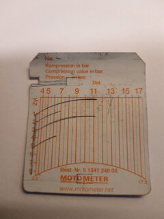

Das war beim meinem 1.2TCe im Dokker das Gleiche, seit 1 Jahr immer mehr gestiegener Ölverbrauch (ca. 0,75l/1000km), vor 2 Wochen ging der Christbaum im Armaturenbrett an (bei 165000km Laufleistung)
Diagnose beim Autoschrauber meines Vertrauens (freie Werkstatt): Motorschaden, wenig Kompression auf 2 Zylindern.
Geschätze Reparaturkosten über 7000 Euro.
Er hat mir von einer Reparatur des Dokker abgeraten weil ein 1.2TCe als Ersatzmotor nach einigen Jahren wahrscheinlich wieder die gleichen Probleme machen wird :-(

Sieht man doch 2 und 4 aber ob das ein kapitaler Motorschaden ist ich weiß nicht so Recht. Schon Mal die Einlassventile von den beiden Zylinder kontrolliert?
Solltest Du mich dabei meinen, dann haben wir aneinander vorbeigeredet.
Wenn ich bei geöffneter Motorhaube vor dem Auto stehe und in den Motorraum sehe, dann erkläre mal einer die Zylinderreihenfolge von links nach rechts.
Tce 115, H5F Motor.
Tce 115, H5F Motor.
Gegenüber der Kraftabgabe ist normalerweise der erste Zylinder. Also von rechts nach links. Natürlich wollte ich hier niemanden beleidigen.
