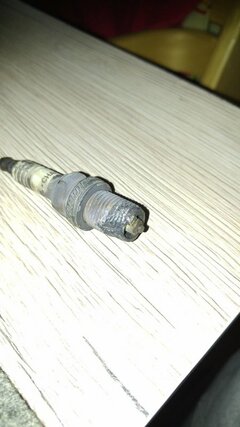

Gestern auf der Autobahn gelbes Licht (motorwarnung ) an sofort rechts Ran ADAC Schlepper brachte uns nach Hause.
Heute nachgeschaut und gesehen zilinder 2 Stand hoch.
Ausgebaut und Schock
Das wird wohl teuer

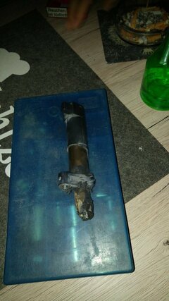

Das 1. Bild,also die Zündkerze mit dem stark beschädigten Gewinde erkenne ich noch,aber was ist das auf dem 2. Bild?:think:
ist der Massebügel über der Elektrode weggeschmolzen? Dann dürfte ein Loch in den Kolben gebrannt sein.
Kompression messen?
Explodiert ist die Kerze nicht aber wie kriegt die so viel Strom, dass die Wegbrennt?
Die Zündspule hat auch mächtig was abbekommen.
Weggebrannt dürfte die Kerze sein, weil der Zylinder viel zu Mager gelaufen ist.
Das Gewinde und die Elektrode sind weggebrannt.
Sicher, dass die Verbrennung das angerichtet hat?
Sind die Zündspulen beim alten 1.6 16V nur aufgesteckt,nicht noch angeschraubt wie beim TCE?
Die Kerbe im Kerzengewinde macht mir Sorgen.
Nicht daß ein Ventil abgerissen und reingefallen ist und der hochgehende Kolben hat den Ventilteller im Kerzenbereich in den Zylinderkopf gebohrt, worauf das Kerzengewinde die Kerbe erhalten hat.
Bevor man weitermacht wäre es sinnvoll, erstmal durch das Kerzenloch mit einem Endoskop in den Brennraum zu sehen, ob der Kolben Feindkontakt hatte.
