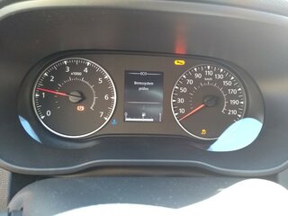

Ich hatte den gleichen Fall (Duster TCe 125 4x4) aber es kam noch die ESP Leuchte dazu und ich konnte nur noch 10 kmh fahren. Nach ca. 1,5 Stunde Wartezeit auf den Pannendienst war das Problem mit dem ESP wieder weg und konnte normal fahren, nur die Motorkontrollleuchte war noch kurz an. Konnte dann wieder ganz normal fahren, am nächsten Tag zum Autohaus die bei Dacia nachfragten und eine neue Bordcomputersoftware aufspielten. Danach war eine Woche alles Okay, bis gesten da kam das gleiche Problem wieder. Habe ihn dann zum Autohaus schleppen lassen und Montag wollen die sich bei mir melden. Hoffe die finden was.
ESP Leuchte... Stimmt! Kam bei mir auch dazu!
