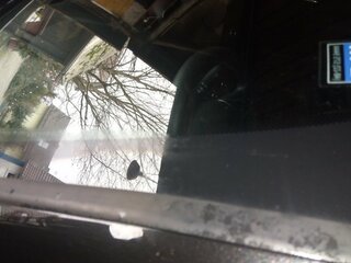

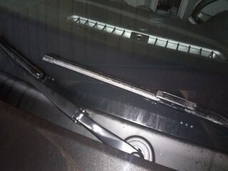

Ich hab nun am Wischerarm auf der Fahrerseite Handangelegt und den Arm um eine "Riffelung" auf der Welle nach oben gedreht. Damit entsteht rund 1 cm Luft zum Wischerblatt auf der Beifahrerseite. Aber es stößt weiterhin nichts an der A-Säule an, da sind noch rund 2,5 cm Platz.
Ist zwar jetzt nicht die "perfekte" Lösung, dafür aber eine die mehr Vorteile hat als Nachteile. Das Wischfeld auf der Beifahrerseite empfinde ich als Beifahrer durch das größere Wischblatt subjektiv auch als angenehmer. Der Fahrer hat im oberen und unteren Rand mehr Sichtfeld, das profitiert man am meisten von. Optimal wäre halt ein Beifahrerwischer mit Hubfunktion wie bei meiner C-Klasse, aber sowas kostet halt und verteuert ein Auto.
Von daher ist das nun so wie es jetzt ist mit 600 mm Fahrerseitigem und 530 mm Beifahrerseitigem Wischblatt mit leichter Anpassung des Wischerarm auf der Fahrerseite am optimalsten. Auch hier danke ich Euch die ihr die Mühe gemacht habt, herauszufinden welcher Wischer die größtmögliche Wischfläche bietet und was für den Duster genutzt werden kann- Danke.
AP600U Fahrerseite / AP530U Beifahrerseite, Wischerarm Fahrerseite leicht nach oben versetzt
Wischkante zur A-Säule hin nach dem "Umbau" des Wischerarm
Abstand zwischen Fahrer und Beifahrer-Wischerblatt in Ruheposition

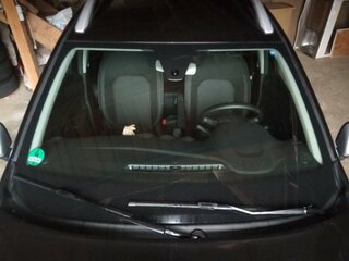

Das war auch meine Sorge, aber da kann ich Entwarnung geben. Vorhin längere Strecke gefahren, Wischwascheanlage betätigt und es funktioniert wie es soll. Zumindest bei 150. Der Platz den das Wischerblatt bis zur A-Säule hat reicht aus.
Ich habe die Aerotwin als 600er und 530er montiert und keine Probleme.
Sie stehen im Ruheposition ganz leicht aneinander aber funktionieren trotzdem einwandfrei.

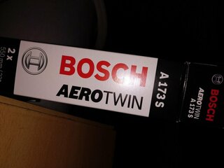

So nun sind die Bosch AEROTWIN A173S dran und kann die Morgen gleich mal ausprobieren.
Waren schnell gewechselt hat alles gepasst.

Sind da nicht 2x 550mm Wischerblätter drin?
Dann dürfte es auf der Beifahrerseite aber schon eng werden mit 550 mm,, da ja die 530 mm schon sehr knapp an der A-Säule sind in der Ruheposition.

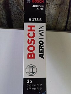

Man nehme: das abgebildete Foto, achte auf die Bezeichnung, gebe die Bezeichnung mit den Worten - "such mal" - dem Herrn Google und lese das Ergebnis...
BOSCH Scheibenwischer Aerotwin 550mm & 475mm
Das Leben kann manchmal so einfach sein. :lol:
Man lese den Beitrag von Flocke, klicke auf das Bild und entdecke, dass da " 2x 550 mm" auf dem abgelichteten Karton steht.
Würde sagen, der Aufdruck "2x 550mm/22" " auf dem Karton stimmt nicht, der ist falsch beschriftet. Die Aerotwin A173 haben 550mm & 475mm. Wenn @Flocke0908 2x 550mm montiert hätte würde es jetzt beim Wischen in Endstellung auf der Beifahrerseite seltsame Geräusche machen weil zu lang. Er schreibt ja auch, daß beide Wischerblätter unterschiedlich lang waren.
