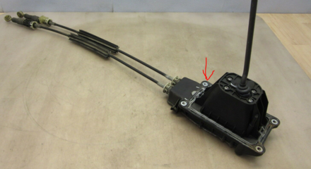

Auch ohne Bild ist dieser Beitrag selbsterklärend:
Schalthebel

Kannst du eventuell mir sagen vor was ich ihn warnen soll.wie wird das Bauteil bezeichnet.
Soweit ich mich noch dunkelst erinnern kann handelte es sich um die 4 Schrauben der unteren Ebene ( Pfeil).
Auf der Suche nach dem Fehler wollte er die Schaltkulisse öffnen und bei lösen der letzten der 4 Schrauben ist ihm das Unterteil in den Mitteltunnel abgestürzt und mußte von einer Werkstatt wieder herausgepfriemelt werden.
Im Prinzip nichts schlimmes, aber eben sehr ärgerlich und zeitraubend.

Bin gespannt wie lange das Fett den Seilzug geschmeidig hält.vermutlich werde ich irgendwann die schaltkulisse komplett erneuern,sollte sie wieder zicken.
