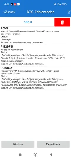

Folgende Fehler waren drauf, hab diese gelöscht und kamen bislang auch nicht wieder, bin heute 40km Autobahn gefahren, leider immernoch das ruckeln ab und an
Ich hatte letztes Jahr den Fehler P0201 und einige andere Folgefehler. Bei mir war der Injektor vom 1. Zylinder defekt und wurde ausgetauscht. Bei dir ist das Problem der Injektor im 4. Zylinder.
Man kann Injektor 3 und 4 tauschen und sehen, ob der Fehler mitwandert. Wenn ja, ist es der Injektor. Wenn nicht liegt es an der Ansteuerung.
Da würde ich erst mal ansetzen. Und wenn das Problem mit dem 4. Injektor behoben ist mal schauen, welche Fehler nach löschen des Fehlerspeichers dann noch wieder kommen. Also Stück für Stück abarbeiten angefangen am Injektor.

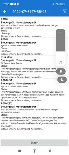

Moin, also ich war jetzt noch 200km unterwegs aber der Fehler mit dem Injektior kam noch nicht wieder allerdings der MAV Fehler, ich hoffe mal es liegt daran
Da käme mir jetzt in den Sinn ob da eventuell ein Marder am Kabel vom Luftmassenmesser genagt hat ?
Oder der Luftmassenmesser irgendwie dabei ist sich zu verabschieden ?
Den Luftfilter könnte man bei der Gelegenheit auch mal ansehen ob er recht verdreckt ist ?

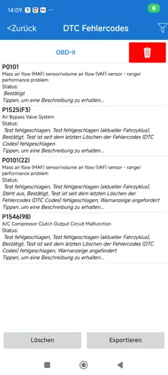

Es geht munter weiter, Techniker MAF getauscht getestet und Auto machte noch mucken. Ein loch im Ansaugschlauch gefunden zugemacht. Ich Auto abgeholt, immernoch gleicher Fehler. Auf der Autobahn nur noch 70 berghoch möglich auf der Landstraße relativ normal, Stadt auch. Dann plötzlich rote Zickzack Lampe - Fehler P1546 (98) angeblich was mit Klimakompressor aber die Klima geht schon Jahre nicht mehr...gibt es bei dem P1546 noch andere Beschreibungen die Fehler mit dem MAF gehen nicht weg, die kommen immer wieder. Es scheint als würde er keinen richtigen Druck aufbauen
1546(98) bedeutet Temperatursensor vor dem Partikelfilter (Komponente oder System überhitzt)
Das ist ein Folgefehler von 0101(22) Luftmassenmesser (Signalamplitude > Maximum)
Bei über 10 Jahre alten Fahrzeugen könnte es auch zu unerwünschten Übergangswiderständen in Steckverbindungen kommen, welche die Sensor Signale verfälschen können.
Das Loch im Ansaugschlauch sah nach einer Nagetier Attacke aus? Nach Schäden im Ansaugbereich und verhärteten Gummidichtungen könnte man auch nochmal intensiv suchen:

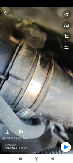

Was ich gerade entdeckt habe, der Schlauch der nach dem MAF kommt ist gefühlt nicht richtig drauf nach hinten ist ein spalt, kann sowas die Ursache sein...Also erst Luftfilter, Sensor und dann die Verbindung zum Flexteil und dann habe ich Öl am Kühler und an der Folgeverbindung
Lösung -> LLK war geplatzt und muss getauscht werden
