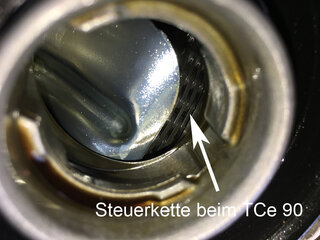

Schwer zu beurteilen. Du müsstest die Drehzahl bei etwa 2000 U/min konstant halten damit man länger was hört im Vergleich zum Leerlauf. Öl wird ja genug drin sein. Beim TCe 90 sieht man ja die Steuerkette durch den Öleinfüllstutzen. Wie das beim dem Motor ist? Aber eine Geräuschmessung in der Nähe der Steuerkette wäre besser wenn eine 2 Person das machen würde. Das die Werkstatt abwimmelt hat wohl mit den Garantiekosten zu tun wenn was am Steuerkettenspanner defekt ist. Meistens ist es nämlich der Spanner der hängt und dadurch ein Kettenrasseln zu hören ist.

Bei dem SCE 75 kann ich die Steuerkette durch den Einfüllstutzen nicht sehen.
