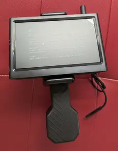

Ich hab mir das hier gekauft.
War erstmal wesentlich günstiger, als eine vernünftige Dashcam mit Starvis 2 Chip. Alles unter Starvis 2 käme mir auch erstmal nicht ins Auto.
Die SolarPro1 von autovox hat halt verschiedenste Vorteile für mich:
  • Kann sowohl vorne die bei mir fehlende Einparkhilfe ersetzen
  • sowie auch mal hinten an den Fahrradheckträger gemacht werden, da dieser ja sonst die eingebaute Rückfahrkamera blockieren würde.
  • Ist bis auf das Kabel des kleinen Monitors eigentlich kabellos
  • IP69K Hochdruckwasser- und Staubgeschützt
  • Lädt den Akku der Kamera durch Sonnenkraft
  • Passt prima in den Youclip Smartphonehalter

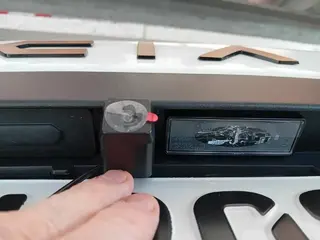

2) die zusätzliche kleine wasserdichte Rückfahrkamera, die genau zwischen Türöffner und Nummernschildbeleuchtung des D3 passt und die man sich in dem Spiegel anschauen kann, sodass es aussieht, als ob man in den normalen Rückspiegel schaut, nur mit einer tollen Aussicht ohne Behinderung der breiten D-Säulen oder Kopfstützen!

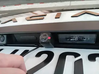

Hier mal ein Foto von der kleinen Rückwärtskamera, die genau in den Zwischenraum zwischen Türöffner und Nummernschildbeleuchtung passt.

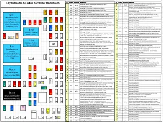

Die Hardwareverdrahtung beim Sicherungskasten des D3 muss natürlich erst noch gelöst werden, denn die Beschreibung der Sicherungen im Handbuch sind ja wohl überholt, nachdem ich die deutlichen Unterschiede zwischen dem Handbuchlayout und der Fotoansicht offen gelegt habe. Selbst mit dem neuen Duster Sicherungslayout SE3349 und den Fotos aus dem 4x4 und dem Hybrid gibt es noch Ungereimtheiten, die ich erst mal lösen muss...
siehe #236 und darauf aufbauende #246

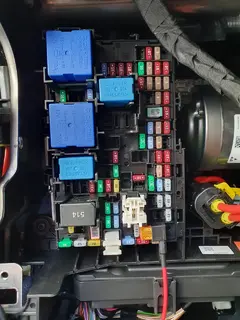

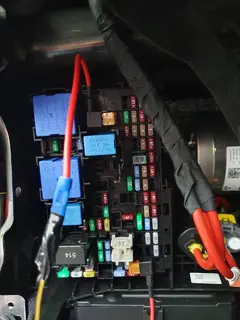

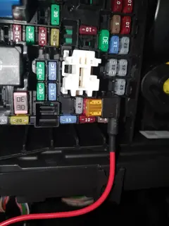

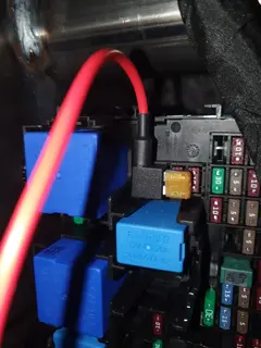

Lösung für die Ansteuerung der Sicherungen ACC und Dauerstrom!
Eine funktionierende Lösung der Stromversorgung für seinen D3 ECo-G hat mir @KunkiO zugesendet:
_______________________________________________________________________________________________________
Hallo Bongo ,
hat leider etwas länger gedauert, aber hab jetzt die Zeit gefunden das Foto zu machen.
Ich hoffe das ich Dir damit helfen konnte.
Die Sicherung Nr.23 ist jetzt für ACC und Nr.64 ist für Dauerstrom.
Ja Funktioniert so wie es soll !
Der Wagen stand jetzt 4 Tage am stück und ist auch ohne Probleme angesprungen.
Gruß KunkiO
________________________________________________________________________________________________________
Im Anhang seht ihr in den Bildern genau welche Sicherungen er benutzt hat !

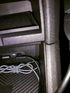

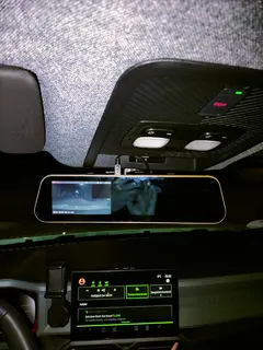

@stephanf1975 : Gratulation! Könntest du mal Fotos machen von der Rückfahrkamera und wie du die installiert hast? Auch die Verlegung des Kabels wäre interessant. Nutzt du den Direktanschluss des Sicherungskastens oder den Zigarettenanzünder. Beim Sicherungskasten wäre interessant, welche Sicherungen du dür ACC und welche für Dauerstrom nutzt. Welche Spiegeldashcam hast du verbaut und hast du sie auf den bestehenden Spiegel gesetzt oder den Spiegel ersetzt?
USB C mit Winkelstecker.
Das schwarze.
Das helle Kabel ist für nein Smartphone.
Auf den original Spiegel gesetzt.
Marke war glaub ich China xgody....
Hab Karton nicht mehr.
Spiegel Cam hat eingebauten 2000mah Akku.
Und Bewegungsmelder.
Wenn Auto abgestellt, nimmt sie auf, wenn Bewegungen.
Brauche also kein Dauerplus.
Stephan
