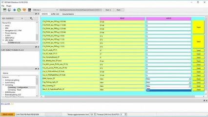

Attivazione Cornering
La funzione Cornering fa si che si accenda il fendinebbia relativo alla direzione nella quale si sterza oppure quando viene inserito l’indicatore di direzione. Questo il percorso:
UPC EMM > T4 EMM VS v1.1 > Cornering > Cornering – Configuration > Nbx_Cornering_CF => “true”

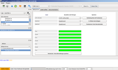

Des weiteren würde ich gern diese nervige Funktion ausschalten, das der Heckwischer beim Rückwärtsfahren automatisch angeht...vor allem wenn er im Winter festgefroren ist. Stelle ich beim am Anfang auf DUSTER II und lese aus, erscheinen bei mir zwei grüne gefundene Hauptsysteme, einmal BCM und einmal Ignition. Unter BCM stehen die ganzen Hauptsysteme, unter anderem der Heckwischer. Wähle ich die Config aus, gibts ganz oben einen Eintrag der mir so klang, als wäre es genau diese Funktion (irgendwas mit Rear Drive oder so, sorry hab leider kein Bild gemacht, ich hole das nach). Hat dies schonmal jemand verstellt?

Kannst du noch was zu deinem Screenshot sagen? Hier sehe ich zwar Optionen für den Heckwischer aber nicht die Einstellungen, diesen beim rückwärts fahren zu deaktivieren. Übersehe ich hier was?
Auf dem Bild ist alles super zu sehen. Mach es doch einfach nur nach und gut ist.
Mehr kann er Dir doch nicht zeigen.

Das entkoppeln ist die Funktion die dein Problem löst.
Das war tatsächlich mein Problem, ich wusste nicht das die Verbindung von Front und Heckwischer die Lösung ist, danke für die Aufklärung :)

Dann war noch der Heckwischer dran
Nun noch die Fehler gelöscht
