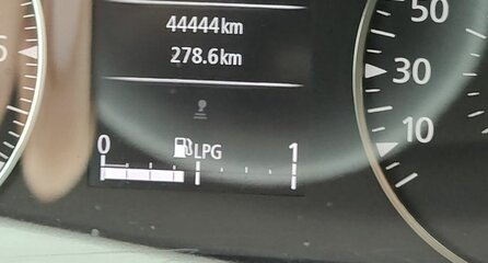

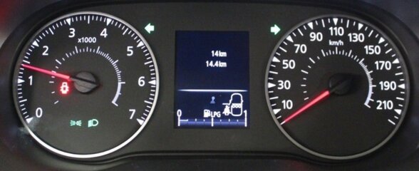

Öööhhmm, was soll uns das Bild sagen? Ich seh´ nen LPG Tankfüllstand... was hat das mit Peter66 und meinem Post zu tun, den Du dazu zitierst?
Ganz einfach: Ich hab hier vor einiger Zeit geschrieben, dass ich bei einem LPG-Sandero gesehen habe, dass die Tankanzeige von LPG- auf Benzinbetrieb umgeschaltet wurde. Gefragt hatte ich, ob so etwas auch per ddt4all eingerichtet werden kann, eventuell sogar den Momentanverbrauch angezeigt bekommen kann. Die Antworten dazu kannst Du ja hier finden. Das heutige Foto stammt aus einem 2022er LPG-Duster; wie man sieht, gibt es den LPG-Tankinhalt doch als Balkenanzeige.
Ich möchte damit und daher auch gleich meine damalige Frage erneuern: geht das eventuel per ddt4all?

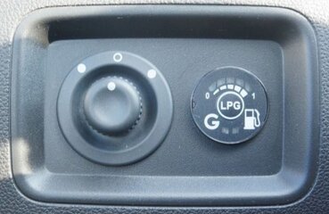

Wie sieht denn der LPG Umschalttaster aus? Etwa so?
Bilderquelle: www.drive.gr

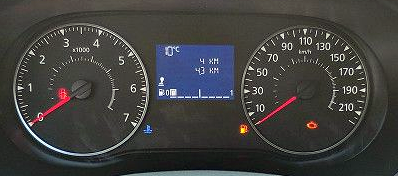

Und wie dein Kombi-Instrument?
Bildquelle: rolly22

Die Anzeige des Momentanverbrauch auf LPG gibt es bei keinem der werkseitig ausgerüsteten Fahrzeuge. Weder ab Werk, noch nachträglich freizuschalten.
Beim Duster II ph2 ja. Ist werkseitig aktiviert, da anderer LPG Umschalttaster (ohne Tankanzeige), andern LPG-Tank (62l Radmulden-Tank statt 40l Unterflur-Tank) und andere Displayanzeige im Kombi-Instrument.
  • Duster II TCe 100 ECO-G (Euro 6d-ISC-FCM / 36AP), erkennbar am 6-Gang Getriebe, LPG Umschalttaster mit Tankanzeige und OPF, haben werkseitig bei Ausstattungen mit "großen" Display (mit dunklem Hintergrund) im Kombi-Instrument die LPG Anzeigeoptionen freigeschaltet.

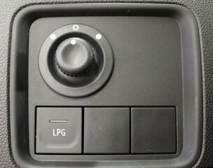

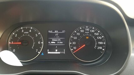

  • Duster II TCe 100 ECO-G Phase2 (Facelift/Modellpflege), neben vielen anderen Änderungen am Außen- u. Innendesign) erkennbar am LPG Umschalttaster ohne Tankanzeige), größeren 62l LPG- Radmulden-Tank und geänderter Displayanzeige im Kombi-Instrument, haben werkseitig LPG Anzeigeoptionen inklusive LPG-Tankinhalt als Balkenanzeige freigeschaltet.

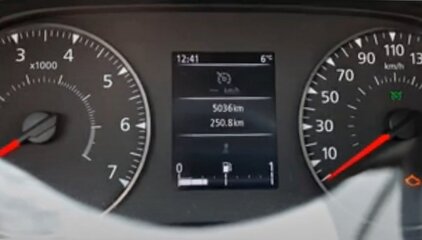

Wäre schön gewesen, wenn Du das schon im vorhergehenden Beitrag geschrieben und nicht nur ein Bild gepostet hättest, welches mit Deinem zitierten Text von mir ja so Garnichts zu tun hatte.
Die Anzeige im Kombiinstrument des Tankfüllstandes für LPG gibt es auch im 2021/22er Duster, im 2020er mit 5 Ganggetriebe aber nicht. Der hat nur die 4 grünen Leuchten neben dem Schalter für Außenspiegelverstellung.
