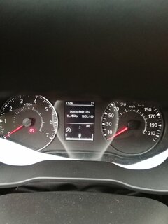

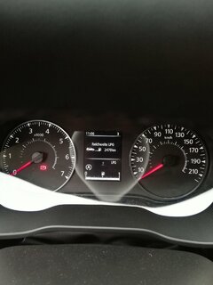

So, kleines (unbefriedigendes) Update:
Nachdem gestern Abend die Anzeige immer richtig war, hat sich heute morgen nach dem Umschalten auf LPG die Reichweite wieder auf 9990km gestellt (maximum). Während der Fahrt zum Supermarkt (10km) sank die Anzeige auf 2000-3000km. Auch nach dem Einkauf stand die Reichweitenanzeige plötzlich wieder auf 9990km. Bis zur Tankstelle (2km) sank die Anzeige auf 3300km.
Habe dann mal auf voll getankt (9,3l Gas), die Restreichweite hat sich nicht (!) verändert.
Bis Zuhause (8km) sank der Wert dann auf 2470km.
Der Durchschnittsverbrauch ist aber völlig unauffällig! (siehe Bilder im Anhang)
Was mich stutzig macht: Warum ist der Wert beim Einstellen mit ddt4all richtig und plausibel, am nächsten Morgen dann nicht mehr (am Zurücksetzen im ECO Bildschirm liegt es dann wohl nicht)?
Hat jemand eine Idee?
Ansonsten wäre meine nächste Lösungsstrategie: Bei der nächsten Langstrecke leerfahren, bis LPG selbst ausgeht und dann volltanken. Ob es hilft..?

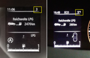

Irgend etwas läuft bei dir schief. Wenn es bei Dir zu der 'unplausiblen' Anzeige kommt, fehlt auch bei der Temperatur-Anzeige die Einheit '°C'
@drei-x
Das °C blinkt bei mir... (aufm Foto ists grad weggeblinkt). Und zwar im MediaNav sowie im Bordcomputer.
Bei Dir nicht...?
Stimmt, kann sein.
3 °C war es hier aber bisher noch nicht.

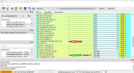

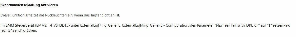

für den Sandero 2 Bj 2013 :rolleyes: habe dies gefunden (siehe Anlage) grün ist für den Duster 2 was ja schon ausprobiert wurde. Es ist aber noch eine Möglichkeit gegeben ( roter Pfeil ) was ist nun richtig ? Hat dies schon einer ausprobiert ?Wäre nett wenn Feedback kämeScreenshot 2020-12-07 175425.jpg
Gruß Klaus ;)
Leider nicht, der Sandero hat kein EMM Steuergerät.
Hallo @lajo danke für die schnelle Antwort, aber bei der Recherche wurde X52 LOGAN/SANDERO II eingeben :huh: dann ist dies doch irreführend in ddt 4 oder ? dürfte doch dann nicht angezeigt werden.
Gruß ;)
Es kann sein, dass der Sandero2 in anderen Märkten über das EMM verfügt, bei uns in Europa leider nicht...
