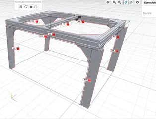

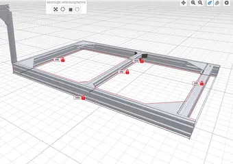

Da ich die Rücksitzbank nicht entfernen möchte habe ich angefangen mir einen Rahmen aus 30x60 Profilen zu konstruieren.
Dieses Teil passt dann über die umgeklappten Rückenlehne der hinteren Sitzbank.
Und das Teil kommt hinter die Sitze.
Macht alles in allem knappe 200cmx75cm Liegefläche

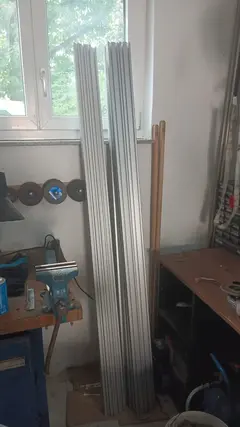

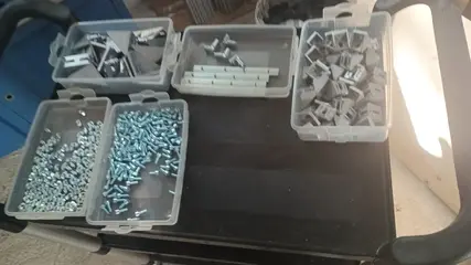

Material kam heute an.
insgesammt 16m 30x60 und 14m 30x30

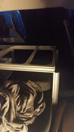

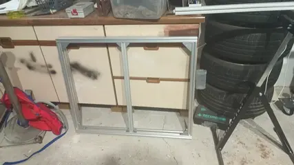

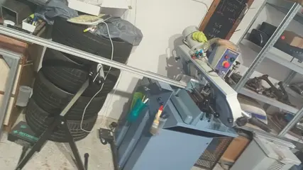

also mal fix die säge angeworfen und zurechtgesäbelt WhatsApp Bild 2024-09-17 um 17.20.30_4821b6a9.webp

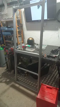

ratzfatz war der erste Rahmen fertig WhatsApp Bild 2024-09-17 um 17.17.20_76c43cb2.webp

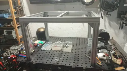

und im Nuh auch der zweite schonmal passend montiert.WhatsApp Bild 2024-09-17 um 18.01.22_ceeed510.webp
Füße dran und dann ab ins Auto
dazwischen fehlt eigentlich einiges.
Habe festgestellt dass ich insgesammt zu hoch bin. sprich ich krieg den Rahmen nicht weitgenut in den Kofferraum da er sofort an der Rücksitzbank ansteht und dann die Tür nimmer zu geht.
Also von 52cm Beinen auf 47cm abgekürzt.
Schon besser. aber immer noch 5cm zu lang.

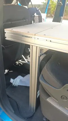

Dann habe ich festgestellt dass ich den Teil vom Bett zwischen Kopf und Hintern nicht anständig montiert bekomme.
Habs dann letzendlich so umgebaut dass der Teil bis zum Fahrersitz permanent drin bleibt aber ich lediglich den Kopfbereich ausbauen muss um ohne Probleme standortwechseln können.

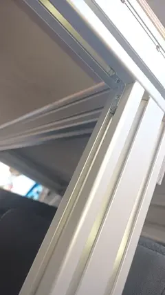

Heute habe ich meine Fehler von gestern ausgebügelt. Hab das Kopfteil umgebaut IMG_20240918_140412_046.webp
Jetzt mach ich lediglich den 22cm langen Ausleger weg und kann den Sitz hinterschieben und kann losfahren. Neben den langen nutensteinen habe ich noch Winkel innenliegend verbaut das gibt gut Stabilität

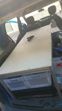

Außerdem gab's gute 1.4qm pappelsperrholz in 8mm
Jedes segment hat seine eigene Platte.
Mit 10 schrauben ist jedes segment rausnehmbar.
