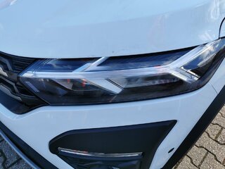

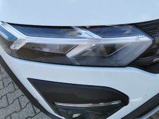

Bei meinem ist manchmal, je nach Wetter und Luftfeuchtigkeit, die innere Ecke des (in Fahrtrichtung) rechten Scheinwerfers beschlagen, aber das Kondenswasser ist am anderen Tag dann wieder weg.
Werde ich beim nächsten Werkstattbesuch anmerken.
Muß ich morgen mal bei meinem drauf achten...Luftfeuchte haben wir hier oben im Moment mehr als genug.
Wenn es beide Scheinwerfer gleichmäßig sind würde ich sagen ist es normal solange es wieder weg geht. War damals als ich noch bei BMW geschraubt habe auch so und normal. Da gab es aber noch keine LED Scheinwerfer und die Dinger haben noch mehr Temperatur bekommen.
Espe weiter oben schreibt doch auch von einem defekten Scheinwerfer bei seinem Sandero! Ist der funktionell defekt oder auch weil er beschlägt?
