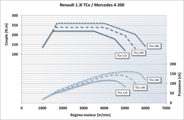

Stimmt, unter 4500 u/min gibt es kaum einen Unterschied:
Also an dem Diagramm kann was nicht stimmen. Denn wenn ja bedeutet es das der 1.3tce 115 bei 5000u/min nur noch 80ps hat. Wenn der so von der Leistung abfällt würde der ab 4500u/min wie zugeschnürt wirken.
Nur Mal zum Vergleich der alte 1.2 TCe hat seine 115ps bei 5000u/min. Bei 6000u/min hat er immer noch ca. 111ps...
Ich werde das mal bei Gelegenheit ( wenn meine Frau mir mal ihr Auto gibt ) an unserm Dokker 130 überprüfen wie der Leistungsverlauf in echt ist .
Wenn sonst noch jemand die Leistung gemessen haben will dann bitte bei mir melden .
Ich denke, die Angaben stimmen. Der 1.3 mag zwar über 4500 u/min swächer sein, aber unter 4000 u/min, wo man den Motor im Alltag fährt, stärker. Je niedriger die Drehzahl, desto höher der Unterschied. Bei 1500 u/min um 12 PS, 46 statt 34 PS, oder 35% stärker! Also man muss ihn nicht über 4500 treiben, weil er, auch wenn man hochschaltet, genug Leistung hat.
Wenn man nur die maximale Leistung betrachtet, ist der 1.2 tatsächlich stärker (z. B. Beschleunigung 0-100 Duster TCe125 10.4s, Duster TCe130 11.1s). Also wer sein Dacia hauptsächlich über 4500 u/min fährt, ist mit dem 1.2 besser bedient. Alle anderen können sich über mehr Leistung, weniger Verbrauch und (noch abzuwarten, aber ich sage mal, die Latte ist nicht besonders hoch gesetzt) bessere Haltbarkeit freuen.
