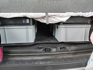

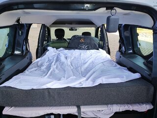

vor 4 Jahren auch deswegen den Dokker gekauft, endlich umgesetzt.
Eine Schlaf/Camping Möglichkeit für den Dokker.

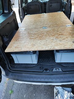

Selbstverständlich habe mich an den ganzen Bauten hier orientiert, aber ich habe 2 linke Hände und es sollte so einfach wie möglich sein, daher ist das einzig handwerkliche hier ein paar Schrauben mit Scharnieren in der Liegefläche. Obs Platten habe ich mir im Baumarkt zurecht sägen lassen.
Die Platte ist klappbar, so kann Sie dauerhaft im Kofferraum liegen. Leider nur unter den euroboxen, darauf ist sie minimal zu tief, so das man die Rückbank nicht einrasten kann.
Die 3 Platten sind mit Scharnieren zusammen geschraubt, die einzelnen Elemente sind 113cm breit und jeweils 30, 70 und 100cm tief und 18mm dick (darüber wurde es teuer).

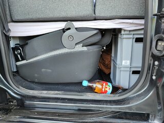

Unter der Liegefläche ist Platz für die beiden Campingstühle, der Klapptisch lag auf der Rückbank (wo eigentlich nie jemand sitzt, daher egal).
Die Liegefläche ist eine 15cm dicke faltmatratze (da habe ich im netz nur eine gefunden, ist auch für mich als 120kg 2m gut genug zum schlafen.
Falls wer Fragen hat, gerne stellen.
