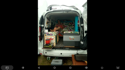

Kleines Regal für die linke Seite...
natürlich auch aus Restholz ;-)
Wird noch ganz in weiß lackiert.
Auch dieses ist nur gesteckt und kann einfach ohne Spuren herausgenommen werden. Dazu sind einfach zwei kleine Winkel in das untere Brett geschraubt und diese dann hinter die Kunststoffverkleidung gesteckt. Und an der letzten Säule ist ja so ein ovales Loch in welches ich einen großen Hohlraumdübel, durch das Seitenbrett, gesteckt hab und somit super fest schrauben konnte.
Das Reststück Rückwandverkleidung steht nur lose hinten dran und wird durch das Regal gehalten.

Hallo Sanipeter!
Das sieht alles ganz schön gut aus! Ich erinnere mich, dass ich an Deinem Ausbau schon mal "hängen geblieben" bin - bis ich dann auf den Entwurf von notorious traf. Der hat aber auch so seine Schwächen, und ich weiß schon jetzt, dass ich die Kiste irgendwann noch mal umbauen werde... Deine Bodenplatte werde ich dabei auf jeden Fall nachahmen. Die kann man ja auch "immer" drin lassen, oder?
Deine Regale würde ich mir gerne mal aus der Nähe angucken. Dass ich da noch was machen will, wenn ich den Rest fertig habe, steht für mich schon fest.
Und zu Deiner Martratze wüsste ich noch gerne: Die hast Du einfach am Stück gelassen - oder hast Du daran noch was geändert?

Die Matratzen hatten Reißverschlüße und konnte so gut abgezogen, zugeschnitten und umgenäht werden.
Der ganze Ausbau ist sozusagen ein Prototyp und Maße kamen erst beim einpassen zustande ;-))
