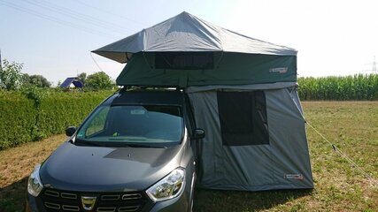

Mit Nachwuchs scheidet der Schlafraum im Auto für uns schon mal aus. Darum habe ich mir ein Horntools Desert 1 in 165cm Breite mit Vorzelt besorgt (bitte Fotos bei Bedarf im Netz googlen, da ich vom aufgebauten Zelt noch keine habe). Das Vorzelt unter der Leiter soll als "Aufenthaltsraum" und Umkleidekabine dienen, da der Dokker ja bekanntlich schön hoch ist.

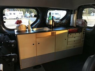

Bis auf den Einzelsitz bleibt die Rückbank wegen des Nachwuchses während der Fahrt erhalten und wird im "Campingmodus" umgeklappt. Dort wo der Einzelsitz nach vorne "gerollt" ist, steht die Küchenzeile. Gegenüber gibts eine Sitzkiste, in welcher die Elektronik und Zweitbatterie untergebracht werden soll.

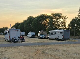

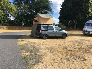

So, die Hitze hat mich (uns) dazu gezwungen, das Haus zu verlassen und obwohl noch nicht alles zu 100% fertig ist, ging es vor drei Tagen auf einen WoMo-Stellplatz.
Ich bin nach dem ersten autarken Einsatz sehr zufrieden mit dem "System".
Das Baby hat sich auch sehr wohlgefühlt :)
Das "Vorzelt" ist groß genug, um dort einen Tisch, zwei Stühle und den Kinderwagen reinzubekommen.
Die Atmosphäre im Zelt ist einfach genial. Man ist viel näher an der Natur, was wir auf keinen Fall als störend empfunden haben. Dann noch die Aussicht von oben und der feste Boden mit einer Matratze...ich kann`s wirklich jedem empfehlen. Zwar haben wir aus temperaturtechnischen Gründen nicht gekocht aber der Stauraum und das Spülbecken mit dem 13L-Wassertank haben die Küche schon als sehr praktisch herausgestellt.
Auf dem Foto kann man die gerollte Sitzbank im Fond erkennen. Es bleibt massig Platz, um aus dem Vorzelt in den Innenraum zur Küche zu schlüpfen. Ich empfinde den Dokker nochmals als deutlich größer, als wenn er unmöbliert ist.
Ich hatte beim Aufbau viele Zuschauer, einige Interessenten sprachen mich direkt an und zwei wollten gleich mal "probeliegen". Natürlich gab`s auch mitleidige Blicke von Gästen, die mit einem 100.000 € Wohnmobil vor Ort waren. Spießer ;-)

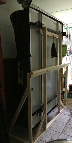

Hier noch eine Möglichkeit, um das Dachzelt platzsparend in der Garage aufzubewahren.
Bisher hatte ich es auf einem Rollbrett stehend an der Wand angelehnt, Dies belastet
unnütz die Konstruktion und vor allem die Reißverschlüsse, auf denen es dann aufliegt.
Aus einfachen Latten habe ich mir diese Konstruktion gebastelt.
Das Zelt hängt nun an der obersten waagerechten Latte an den
Befestigungspunkten des Dachträgers.
Es gibt keine weiteren Auflagepunkte und das Zelt hängt mit einem Abstand von
ca. 15 cm vom Boden. So wird`s perfekt belüftet und steht nun absolut kippsicher.
Eine Überlegung ist noch, an den senkrechten Latten vernünftige Rollen zu montieren.
So könnte man das Ganze einfach um 90° kippen und zum Auto rollen.
